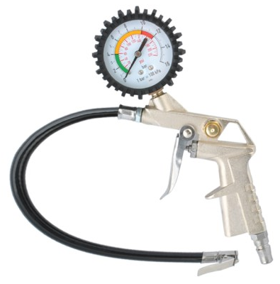

Muszę kupić nowy pistolet do pompowania kół.
Pewnie coś z rodzaju najtańszych typu:
za 15 PLN ;)
Ale chcę do niego dokręcić normalny manometr o odpowiednim zakresie ze zdefiniowaną klasą dokładności, na przykład coś takiego:
http://www.pneumat.com.pl/manometr_standardowy_g1_2r_100mm_0_6bar,p130455,a704
Pytanie jest - jaki taki pistolet ma gwint? Manometr z powyższego linku ma gwint G1/2.
Chyba, że sala ma lepszy pomysł, co zrobić ;)

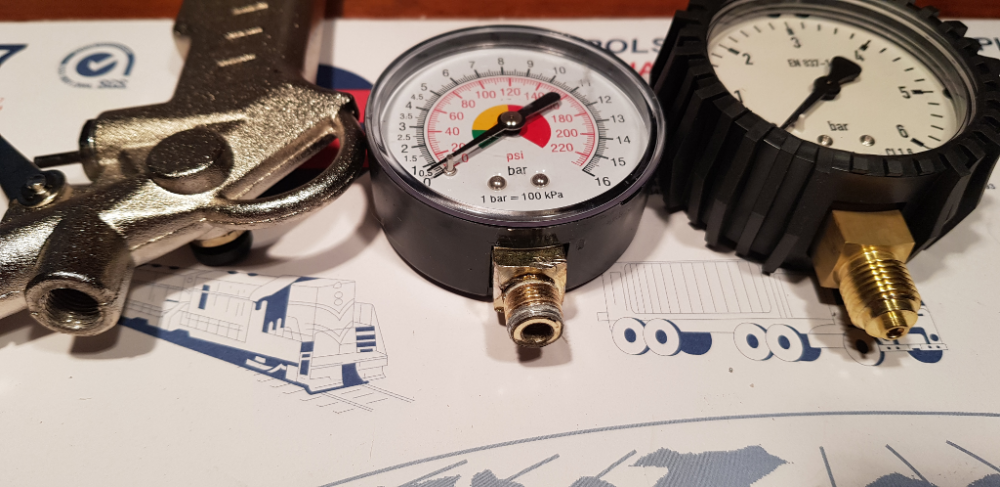

No to mały apdejt.
Wygląda na to, że w pistolecie, co go to nabyłem na alledrogo jest - zgodnie z tabelą gwintów - gwint 7/16”-20.
Teraz muszę wykombinować, jak to zrobić, żeby zamiast tego wkręcić G1/4 :phi:
Coś czuję, że próba rozwiercenia i przegwintowania pod G1/4 może się skończyć zniszczeniem materiału :]
wkręcasz nypel redukcyjny i po temacie
:piwko:
nie wpadłem na to, że takie robią ;]
