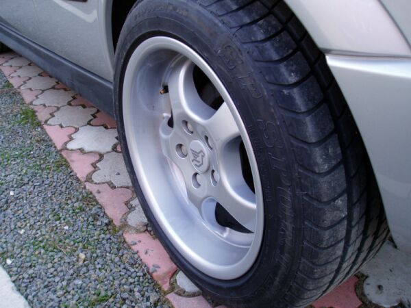

Na tej fotce ładnie widać jakie efekty robi to cięcie na rancie nadkola. Co jakiś czas muszę doginać spowrotem to powstałe wybrzuszenie.

Ja tu zadnej gleby nie widze.

Jak masz fotke auta tak aby zobaczyc jak sie kolo ma w stosunku do nadwiozia.

Na powiększeniu dość dobrze widać odległość, a i sam garb jaki powstaje na rancie po przetarciu. Na żółto zaznaczyłem na jakiej mniejwięcej wysokości cięta jest opona

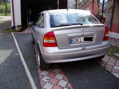

krzys139 pokaż cały bok swojej G
Bok wyglada tak
a tak z tylu
> Bok wyglada tak
> a tak z tylu
Qrcze, u Ciebie koła wystają dużo bardziej niz moje z dystansami.
Skoro u ciebie nie tnie, to znaczy że faktycznie muszę mieć coś z zawieszeniem.

> Bok wyglada tak
> a tak z tylu

- amortyzatory dość miękkie (tzn. kiedy auto stoi normalnie to jest parę cm odległości między nadkolem a oponą, ale jeżeli np. zostawię samochód na krawężniku tą jedną opona, to odległość jest bardzo niewielka.
I teraz chciałbym od was uzyskać opinię jak najlepiej rozwiązać problem:
- wymontować dystanse (ale czy to nie zmieni na niekorzyść właściwości jezdnych jeżeli z przodu dystanse będą a z tyłu nie) [czy poza jakimś tam efektem wizualnym, dystanse mają jakieś zastosowanie?]
- obciąć pare(naście) mm rant nadkola (i tak jest mały ubytek lakieru na rancie więc wizyta u lakiernika-blacharza mnie nie minie)
- zmieniać sprężyny (od poprzedniego właściciela wiem że auto było ponoć obniżane o 2 cm, ale jak czym i gdzie to nie mam pojęcia)
Czy jeżeli wybiorę któryś z tych rozwiązań to będę mógł na te felgi założyć opony 205/55 w miejsce dotychczasowych 205/50 [R16]? Z tego co wiem powinno wyjść trochę taniej a i komfort jazdy by wzrósł.
Na poczatek dystanse out. Ja jezdze bez takich udziwnien , auto i tak dobrze sie trzyma.
Zabezpiecz ranty i jezeli chcesz wytnij je troszke.
Juz po odkreceniu dystansu problem powinien zniknac.
Widzisz dziwna sprawa w ogole z tym twoim zawieszeniem.
Ja ostatnio wrzucilem 17" od Vectry C (et41) gumy 215/45/17
i wiekszych problemow nie ma.
Opona co prawda przyciera jak dobije samochod na jakims dolko lub przy duzym obciazeniu ale jak obejrzalem to okazuje sie ze wcale nie o rant blotnika tylko o miejsce mocowania zderzaka do reszty nadwozia poniewaz niestety nadkole nie jest tam tak szerokie jak gdzie indziej (mocowanie jest na srube wiec na oko 1,5-2 cm zweza sie nadkole i mi oponki przycieraja dokladnie o to miejsce). Poki co planuje wymienic amorki bo mi stare zazcely siadac wiec po wymianie mam nadzieje, ze bezdie ok.
Natomiast co do dystansow to jesli sciagasz z tylu to sciagaj tez z przodu albo zobaczy czy nie wystarczy wsadzenie troche mniejszych np. 1cm na strone bo jak dla mnie 2cm na kolo to juz dosc duzo.
