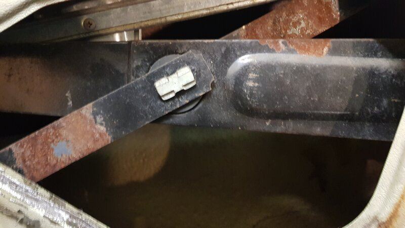

2. Części nie można pomalować proszkowa bo np są plastikowe elementy, jak np mechanizm szyb, posiadające miejscową korozję:
Rolki są zaprasowane, więc czy czyścić piachem i potem dać jakiś podkład + lakier, czy samemu wyczyścić szczotką  +podkład i lakier ?

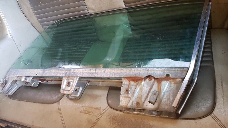

3. Odnowienie elementów ocynkowanych, jak np elementy szyby:
Na łączeniach jest korozja. Nie chcę tego rozbrajać, bo boję się że szyba nie przeżyje. Plan jest aby to oczyścić i dać ocynk w sprayu, będzie ok ? Tu akurat część która ma najwięcej śladów, ale część z tego to zabrudzenia /zacieki.
Dałbym do piasku i ocynk. Ewentualnie sprajem przykryć.
A elektrochemicznie nie da się położyć cynku z szybą?
