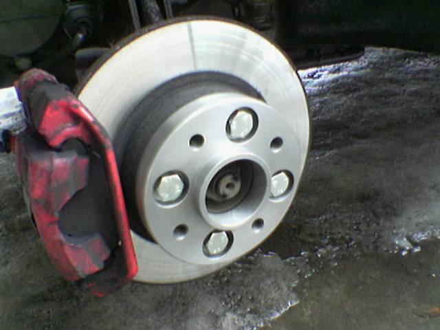

a co powiesz na to... 20 mm dystans ze stali ze zmiennym centowaniem + do tego kolnieze centrujace... a co do bicia hmmm trzeba pomyslec zanim sie zalozy ot cala filozofia...felga jest w pierwszej kolejnosci wywazana z dystansem i srobami. potem calosc rozkrecana i w identyczny sposob przykrecana...nic nie bije auto przelatalo okolo 45 tys. i lozyska ok... minus tego rozwiazania to waga...

bzdura 7.25 waza 4 dystanse o grobosci 20mm
>... minus tego
bym powiedział głowny minus bo dość konkretnie muli furke
ale trzeba przyznać wykonanie widac konkretne
czyli blisko 8 kg a to jzu wychodzi 2 kg jeden czyli 1/3 masy samej felgi a to już coś
z alu byłby ze 3 razy lżejszy
> felgi a to już coś
z alu takie by kosztowaly ze 600-700 zl a te kosztowaly mnie okolo 200 zl. a samorobek z alu bym nie zalozyl, ...no chyba ze przelotowe na dlugie sroby. co do mulenia samochodu to raczej nie ma to wiekszego znaczenia. bo raz ze dysatns jest bliskko srodka toczenia a to to opona stawia opory toczenia a nie dystans
