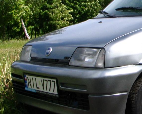

6.5 wystarczy, trzeba opiłować ząbki od spodu, a wygląda tak :
Na takim kolorze jest waytogo.gif , ale na innym np. czerwonym chyba za bardzo by się rzucał w oczy.
