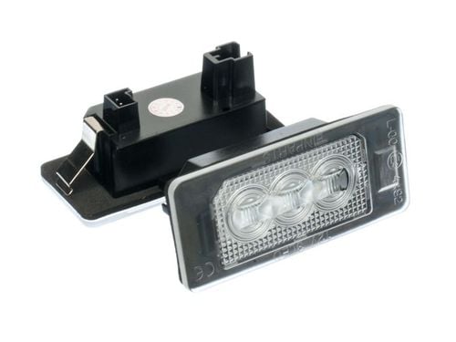

Ja miałem w Bmw E61 czyli kombi założone dedykowane lampki oświetlenia tablicy chinolki firmy Einparts:
749d9467ec0f6f4b1514c04f6dd483dc-product
Wykonane jest to tak sobie,po zamontowaniu nie leży w blendzie jak oryginał.Blaszka blokująca lampkę w blendzie wypadła przy montażu więc było zdejmowanie lampy przeciwmgielnej z klapy i wyjmowanie blaszki sprężystej aby nie hałasowała przy jeździe po nierównościach.Przy montażu drugiej lampki już osadziłem blaszkę w lampce na klej by sytuacja się nie powtórzyła.Jakiś tydzień temu notabene na badaniu technicznym wyskoczył mi komunikat brak oświetlenia tablicy i jedna z lampek podziękowała za współpracę po ok. półtora roku użytkowania.Komplet kosztował mnie~45zł więc nie m tragedii ,a jasność świecenia i kąt badanie bardzo dobrze,nic nie oświetla zderzaka i powierzchni za zderzakiem ja ma to miejsce na żarówkach LED włożonych w oryginalne klosze.Na dniach zamierzam w oryginale lampki założyć jakieś konkretne żarówki LED w jedną lampkę,zaś drugą założę właśnie kompletną lampkę Einpartsa i zrobię fotkę to wkleję.Podejrzewam,że skończy się na kupnie kolejnego kompletu całych lampek chinoli.
