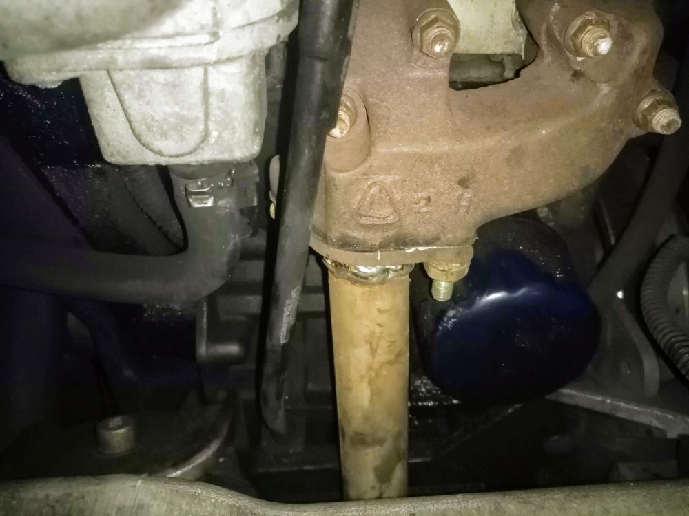

Tak się zadziało tydzień temu:
Silnik 2 cylindry, diesel, dość spore drgania, to jest już ten nowszy model żeby uprzedzić komentarze. Jako, że to auto stoi 30 km za miastem to podjechałem do tutejszych magików, pospawali - jak dla mnie amatorsko i po 3 dniach powtórka. Dzisiaj reklamacja - zamówiłem już używane "kolanko" w razie "W" i teraz pytanie do Was - to się da zespawać żeby działało jeszcze, czy element raczej jednorazowy?
Jak coś powtarzam jeszcze raz - 2 cyl i diesel:-) z góry dzięki bo chciałem to autko ogarnąć w tygodniu i teraz nie wiem czy dać się "mechanikom" wykazać - coś tam na swoim konsylium😁 debatowali o zastosowaniu złącza elastycznego. Czekać na ich zabawy czy zamontować używkę? Nówki praktycznie niedostępne. Fakt, że chłopaki przeprosili tłumacząc wysokimi drganiami i obiecali poprawę

Poprawa będzie taka że mocniej obspawaja migomatem. Ale czy znowu wytrzyma. Moim zdaniem przydałoby się to wzmocnić dokładając dodatkowa rurę na rurę
I zespawać 3 razy, 2 razy przy kołnierzu i raz za kołnierzem...tak z 5 cm na rur e nalozonej
zaspawać porządnie idać gdzieś łącznik elastyczny tz. plecionkę aby eliminowała drgania
W ramach tzw. gwarancji zostało zrobione niestety tak:
Muszę pojechać do magików ze Szczecina
