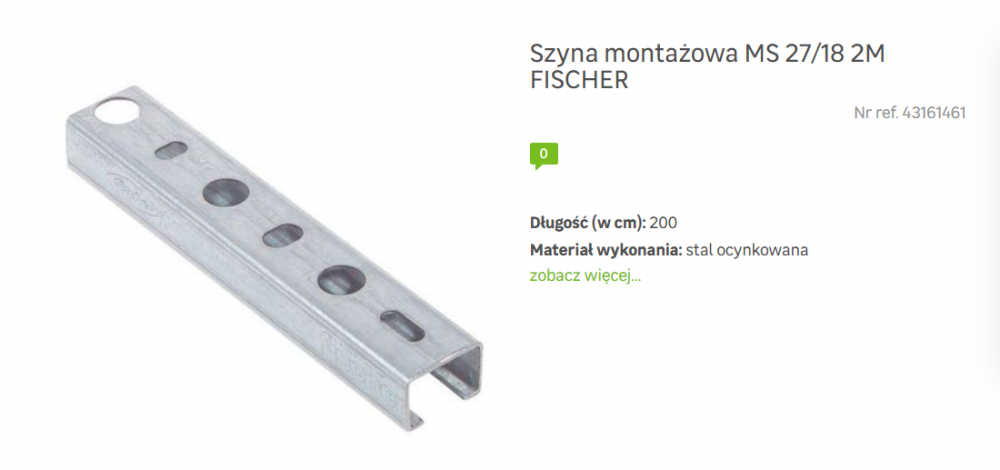

Mniej więcej coś takiego:
comment_qdG7y7JH6nK1i9EF41WHeKCf088XoPDf
Takie dwie szyny zamocowac w poprzek, do belek Terivy, a drazek do tych szyn. Plus taki, ze drazek bedziesz mogl w kilka chwil odkrecic jesli bedzie taka potrzeba.
Laczniki segmentowe zastosuj, pewnie masz ok 80kg...wiec przy silach dynamicznych wyjdzie jakies 400kg, czyli 4'pkt polaczenie da rade.
Najpewniejszy sposób :ok: A w razie czego huśtawkę dla dziecka powiesi ;]

Mimo wszystko dałbym szyny do belek, na podobnych łącznikach i dopiero do nich konstrukcję.
