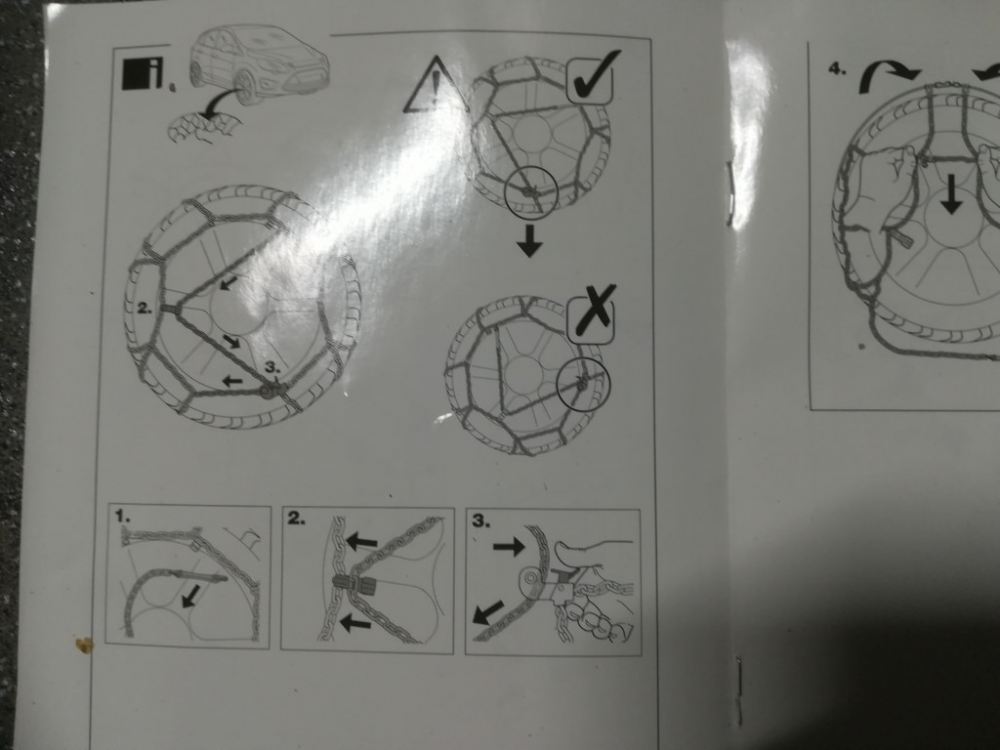

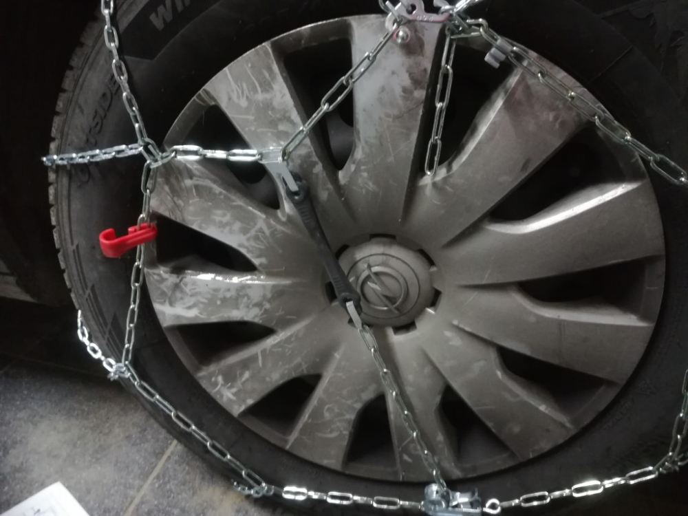

Nie starcza. Numer się zgadza 95, ma pasować do tej felgi/opony.
Może być tak, że rysunek poglądowy dotyczy nieco innej felgi i opony (mniejszej) (ale też "95"), a tak jak zapiąłem, też będzie ok (i czerwony dinks można zdjąć)?

Ten wiszący kawałek łańcucha to ma robić za bijak?
Można spiąć z szarym plastikowym dinksem. Obraz z natury.
5 godzin temu, technix napisał:
Czy taki łańcuch nie połamie kołpaków?
Nie wiem. Śniegu w miejscu próby nie ma. Lekko przesunąć na oponę się może i da.
Zniszczy, kołpaki się sciąga. Wg mnie źle założone.
Przejedz pare metrow bardzo powoli, ułożą się i znowu ponaciagaj, wtedy powinny odpuscic na tyle ze starczy ich na zalozenie jak w instrukcji.
Kołpaki zniszczone, zresztą felgi aluminiowe też. Jak tak się uda założyć łańcuchy w trasie w śniegu to będzie super.
Edytowane przez MarcG
Zawsze tak robiłem. Założenie, ruch kilka metrów autem do przodu, dociągnięcie i dopiero jazda dalej :ok:
Brakuje ponad 10 cm, ale ok może spróbuje na śniegu, uwage przedpiscow o kołpakach wezmę do serca
