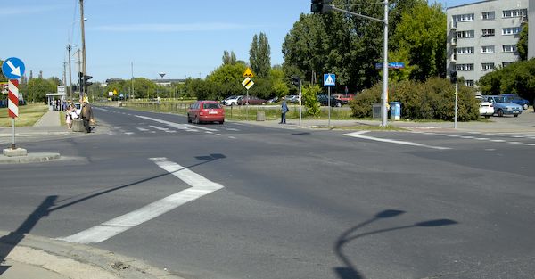

Jest takie skrzyzowanko na moim osiedlu, jedyne tak oznakowane. Czy kogos ponioslo w jezdniowych malowankach, a moze ja jestem niedouczony i wszystko jest ok.

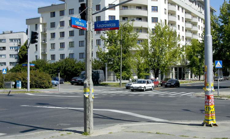

To samo widziane z chodnika

przecież to są linie wyznaczajace krawędź jezdni czyli miejsce postoju zlosnik.gif (masz stanąć przed nimi i sprawdzić czy nic nie jedzie z boku i z na przeciwka).Przed takimi liniami jest zazwyczaj znak STOP

Inne ujecie. Znakow STOP nie widac. Jest tylko sygnalizacja swietlna. Czy te ciagle linie sa czymkolwiek uzasadnione?

A czy te linie znajdują się na drodze podporządkowanej hmm.gif tj czy widnieje tam gdzieś znak ustąp pierszeństwa hmm.gif
"linia bezwzględnego zatrzymania - stop
linia ta wskazuje miejsce zatrzymania pojazdu przed skrzyżowaniem. Stosuje się ją razem ze znakiem drogowym pionowym Stop"

Jak nie widać jak widać. Przecież ta ciągła linia to poziomy znak stop. Gdyby były trójkąciki to byłby znak ustąp pierwszeństwa.

A co zima w czasie opadow sniegu? Poziomy znak jest wtedy niewidoczny. Pionowego STOP brak.
też mnie to zdziwiło że go tam nie ma.Wystąp do drogowców, o to by go tam postawili zlosnik.gif ,ew. zgłoś to na policje

Chyba jednak niedouczony jesteś bo to jest linia stopu

Owszem. I wychodzi na niedouczenie tych, ktorzy to malowali, bo takie linie mają znaczenie obowiązujace wylącznie w połączeniu ze znakiem pionowym - ciągła ze STOP, trójkąciki z kielnią.

§ 89. 1. Znak P-12 "linia bezwzględnego zatrzymania - stop" wskazuje miejsce zatrzymania pojazdu w związku ze znakami pionowymi B-20 lub B-32.
