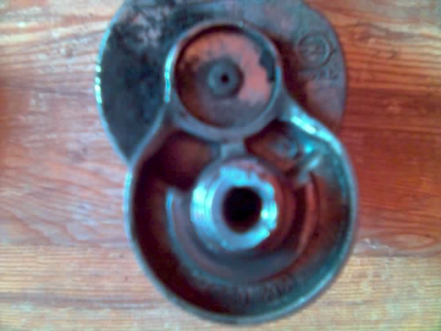

Witam! Może ktoś będzie wiedział czym sie różnią napinacze paska wielorowkowego (tego od alternatora) dla silników z klimą i bez klimy za to ze wspomaganiem?? Pytam ponieważ EPC dla silnika X16ZR podaje dwa rodzaje tego napinacza rozróżniając je właśnie na te do klimy i bez klimy.

Już wiem czym sie różnią ! Mają inne mocowania.
musisz przede wszystkim wiedzieć czy masz silnik C16NZ, X16SZ czy X16SZR ( w tym roczniku raczej JESZCZE go nie było)
później to i EPC moze wprowadzić w błąd. - napinacze różnią się w zakresach numeracji silników . Przynajmniej ja tak miałem w swoim X16SZ bez klimy.
dopiero stary magazynowy wyga od Opli wynalazł mi co i jak ma byc na starych mikrofilmach - tam było że nawet trzy różne typy występują . Ten zamówiony wg EPC wrócił do magazynu.

a X16SZ dawali w latach 07.93 - 07.96 cool.gifsmile.gifwink.gif893goodvibes.gif
P.S.
a jaki kolega posiada aparat zaplonowy ??????????????
jak DIS to to ten z X'em bedzie 893goodvibes.gif893goodvibes.gif893goodvibes.gif

To jest DIS czyli wychodzi na to że X16SZ. W EPC znalazłem dwa rodzaje o numerach: 90500229 (klima); 90411025 (bez klimy).
