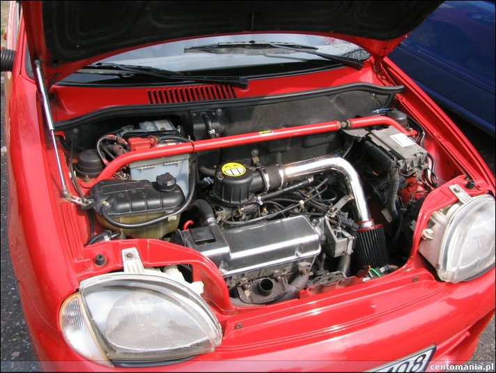

podejdzie do sc 900
> taka rozpórka?
Możesz mieć kłopot po stronie akumulatora, bedziesz musiał przespawać ją o jakieś 1-2 cm, bo inaczej moze sie aku opierać o rozpórke..
Ja mam OMP o identycznym kształcie i musialem spawać.. i też była dedykowana do CC Sportinga.. Ale moze ta podejdzie.. duzo roboty to to nie jest, ja bym brał..:)
nie mam za bardzo dostępu do miga, paląca sprawa nie jest bo zawias mam bardzo lajtowy. będę szukał dalej
> taka rozpórka?
Pozdro
podejdzie bez żadnego spawania , aku przesuwasz do tyłu , odginasz mocowanie bezpieczników za aku , a same bezpieczniki dajesz obok aku i jest gitarka , jak chcesz to wieczorem moge Ci podesłac foto mojej 900 z taką rozpórka devil.gif
nie mam czasu na wydumki 270751858-jezyk.gif będę szukał takiej do 900 orginalnej smile.gif
się zastanawiam bo mam jeszcze pare innych projektów w głowie 270751858-jezyk.gif
Ja mam taką, kształtem jest identyczna jak ta Sparco.. dedykowana do CC Sportinga.. mimo usilnych starań musiałem ją przespawać, bo aku sie opieral o nią.. bezpieczniki też mam wrzucone za aku luzem..
Ja bym brał tą Sparco, nie jest to dużo roboty żeby ja przerobić, a jakoś w firmę Jacky nie wierzę.. 270751858-jezyk.gif
Ja ani w Jacky, ani w przespawaną sparkową nie wierzę.
a ja tak sie podepne... bo mnie zastanawia...
czy rozstaw srob i dlugosc rozporki (odleglosc miedzy kielichami) jest taka sama w CC, CCS, SC i SCS ??
bo tak mysle czy rozporka do CC podejdzie do SC??
> kupuj
Tak sie przyjżałem tej rozpórce Jacky... i doszedłem do wniosku że:
Ona nie podejdzie do 900.. Bo:
Po pierwsze ta fotka jest odwrotnie, dwie śróby które są zaznaczone na fotce powinny być z przodu, a nie z tyłu, wiec cały pręt pomiędzy kielichami idzie z przodu..
A po drugie jak idzie z przodu to te wzomcnienia pręta unimożliwą zamontowanie zbiorniczka wyrównawczego, a podstawkę komputera będzie trzeba mocno przerobić, komp bedzie sie trzymał wtedy na 1 śrubie..
Porównaj fotkę tej rozpórki Jacky do wyglądu komory silnika 900setki.. moim zdaniem wiecej sie narobi przy tej Jacky niż przy przerabianiu Sparco..
Rozstaw śrub w kielichach jest taki sam we wszystkich..
A co do długości to minimalne różnice mogą wynikać z przeszłosci autka (dzwon czy coś podobnego), ale to mozna wyregulować śrubą rzymską.. Więc generalnie długość jest taka sama..
Ja bym proponowal rozporke co idzie bardziej gora poniewaz w przypadku zmiany silnika na 1.2 oraz dolotu bedzie pasowac a ta ze sruba i jakby lamana nie podejdzie bo mam taka i nie da rady.
Czyli w sumie do SC z silnikiem 900 spokojnie moge wrzucic rozporke z CC, CCS, i z SC MPI lub SCS??
tyle ze jak wrzuce juz rozporke z MPI albo SCS to bede mial juz dobra rozporke pod swapa na 1.2 bo nic nie bedzie przeszkadzalo?
Dobrze to zrozumialem?
> bo jak jest to tosamo
Teoretycznie tak... różnica polega w szczegółach, np kształcie rury, jakichś wystajacych elementach itd. dlatego nie każda podejdzie do każdego.. generalnie długość i rozstaw śrób jest taki sam albo bardzo zbliżony...
> taka rozpórka?
trzacofnac aku troche i podejdzie bez klopotu, sam mam taka to wiem biglaugh.gif
> Dolna sparco. Tomicneto ma taką
> Pozdro
> Pozdrowka
takie same rozstawy srob, a jak masz srube zymska to zalozysz i tu i tu

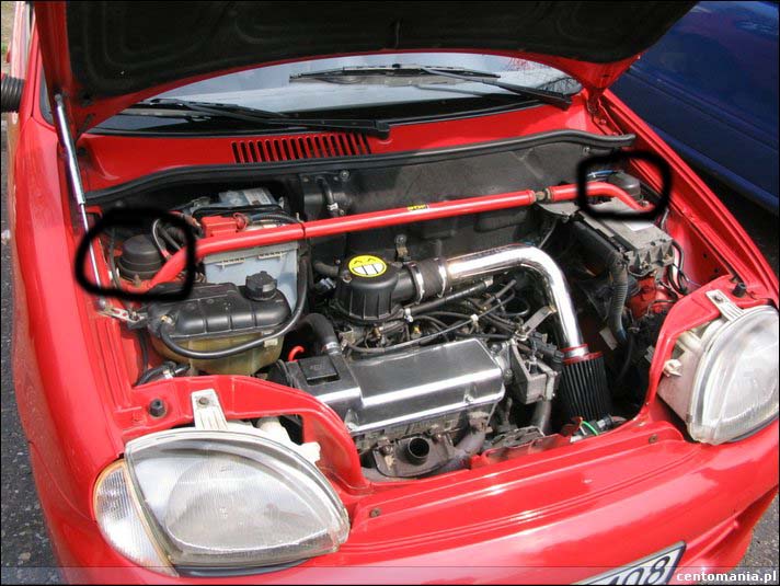

Na zdjęciach widze że macie jakieś osłony chyba gumowe na amortyzatory.Mieliśćie od nowości?,czy trzeba dokupić?Ja takowych nie miałem.
Ja mam od nowości....jeśli chodzi Ci o osłony gumowe 3śrub mocowania łożyska...
Pozwolilem sobie skorzystać z zamieszczonego zdjęcia gdzie zaznaczyłem o co mi chodzi.
Ja dokupiłem w ASO razem z wygłuszeniem maski. Funkcji to to nie ma chyba żadnej ale ładnie wygląda grinser006.gif
U mnie pod śrubą rdzewieje to chyba jakąś funkcje spełnia.....
