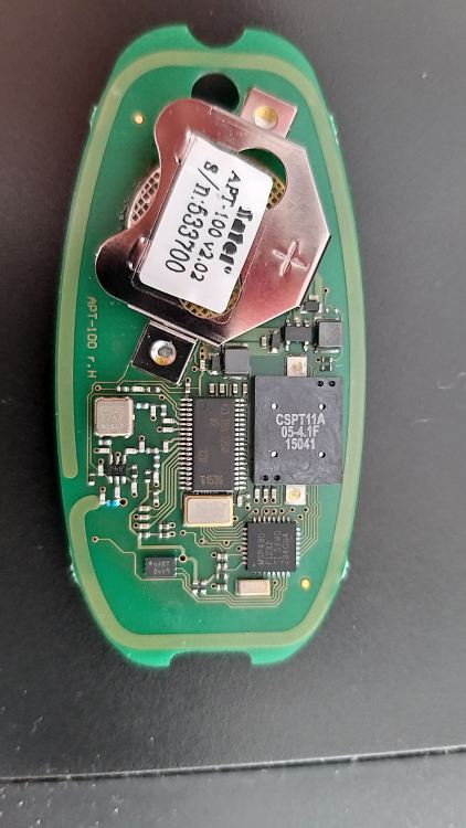

Niedomaga mi jeden z pilotów do systemu domowego... ewidentnie ma jakieś zimne luty (albo o zgrozo pękniętą płytkę).
Niestety SMD wiec nie ma jak tego pogrzać tradycyjną lutownicą... Wsadziłem do piekarnika na 100 stopni i ożył... ale jak wystygł to znowu zdechł...

Nie działa cały. Czasami mu się zdarzy załapać. Problem jest w części radiowej bo część lokalna działa poprawnie. Tzn reaguje na naciśnięcie przycisków i sygnalizuje, że przycisk został naciśnięty. Miernik oczywiście mam.
Co ciekawe przez kilka pierwszych naciśnięć po włożeniu baterii jest ok potem zdycha..  Bateria nowa wiec to nie to.

Wygląda mi to jakby się oscylator rozjechał.. Jak złapie temperatury to działa..

Może być tam zimny lut, albo w pobliżu jest przelotka, albo kondensator :)
Dotykanie tego lutownica w gre nie w chodzi:
To jest mikro SMD :)
Krawiec
Sprawny technik ogarnie to lutownicą :ok:
Gorzej, jak któryś układ jest BGA z punktami lutowniczymi pod układem.
No i wuj wielki jak szelki. Strzeliła gdzieś płytka... wyginanie w konkretnym miejscu powoduje że działa.. jak się puści nie.
Zagrzałem luty na ile się dało ale bez rezultatów.
Pilot do śmietnika.

Zobacz pod lupą. Może znajdziesz gdzie jest uszkodzenie, albo pęknięcie

To nie żadne mikro SMD :) mozesz spróbować i piekarnikiem, ale bez topnika sensu nie widzę.
