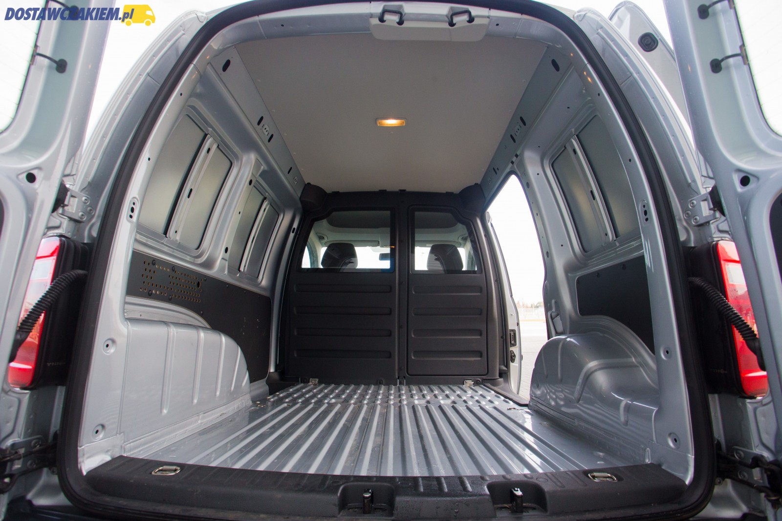

pacjent - furgon - blacha w środku.
głośno i rezonans
1. chciałbym to wyciszyć
2. chciałbym zabezpieczyć lakier przed zmasakrowaniem przez ładunki.
jest jedna oferta na gotową wykładzinę na podłogę ale 500 PLN - trochę dużo jak na mój gust
są oferty na moletowaną gumę na metry - cenowo lepiej ale podłoga na pace jest ryflowana i nie wiem jak by to się trzymało

do tego boki. Można by nakleić maty butylowe na "wnęki okienne" ale potem bym to musiał przykryć czymś.
Myślałem o płycie pilśniowej wyciętej na całe ściany i montowanej w istniejące otwory.

Okleiłem kiedyś od środka Opla Combo matami wygłuszającymi i było nieco lepiej. Pewnie gdybym do kompletu dał płyty pilśniowe byłoby całkiem dobrze.
A więc tak
Na podłogę polecam przykleić sklejkę wodoodporną, choćby nawet i 6mm ( ja dawałem 12).
Po odtłuszczeniu podłogi i płyty benzyną ekstrakcyjną, kleisz na mamuta ( sprawdzone 2 razy).
Boki, najlepiej maty boll z już takim filcem grubym, na to pilśnia.
Nadkola wewnątrz tak samo + obudować je.
I bardzo ważne, jak nie ma ( u mnie nie było) to plastykowe nadkola do wnęk, raz, że świetnie zabezpieczą przed korozją, dwa bardzo dobrze wygłusza.
Po tych zabiegach, auta nie poznasz.

Zamiast płyty pilśniowej polecam sklejkę. W poprzedniej pracy mieliśmy w autach paki zabudowane skleją i fajnie się to sprawdzało. Pod sklejkę jakieś maty i będzie ok.
...albo MDF.
