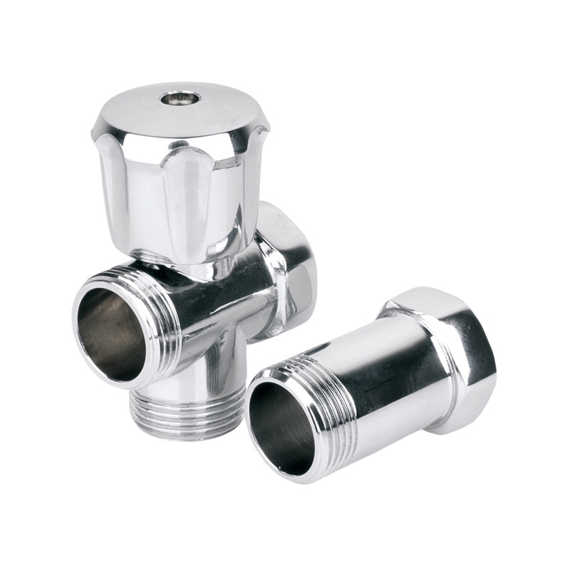

Takie coś wchodzi w rachubę?

13 godzin temu, 4tyelement napisał:
Kłopot tylko taki że to odsunie baterię sporo od ściany - to raz
A dwa że bateria jest dość wysoko nad blatem i w jakiś estetyczny sposób musiałbym ukryć rurę z wodą schodzącą w dół do blatu. Myślałem o korycie kablowym ale coś mi się przestaje ten pomysł podobać.
Pod kuchnią jest garaż i tam idą pod sufitem rury do pionu kuchennego. Tam bym się wpiął ale to rury stalowe i jak pomyślę jak się za to zabrać to opadają mi ręce.
Może jest opcja żeby diaksem wyciąć kawałek prostej rury stalowej i wkleić w to miejsce trójnik z zaworem ?
Chodzi o to żeby nie demontować całej rury bo musiałbym wozić to gdzieś do gwintowania itd.
Nie ma za co:
Widziałem to a potem czytałem na jakiejś stronie że to nie powinno być stosowane w mieszkaniach bo jest nieszczelne i tylko do stosowania awaryjnego.

jaką masz baterię ? Bo może coś w tym stylu:
93d4cd2c4b3696594f72b156109e
kiedyś też widziałem baterie z odejściem na pralkę, ale nie wiem czy to się sprawdza:
8682c9634a8495d6ecc072e5d95f
Wg mnie najlepsze rozwiązanie to tego typu zawory:
dfb4389b476a910d6779da3a99dc
Z rurami bym nie kombinował, chyba, że chcesz zrobić profi - wyciąć, nagwintować, dać zawór i śrubunek.
