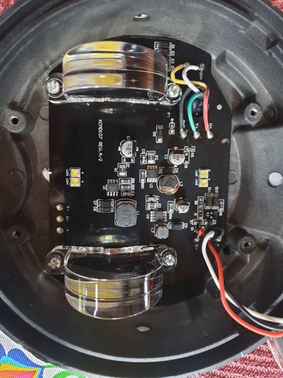

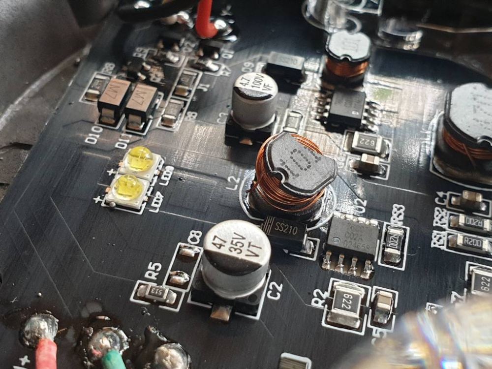

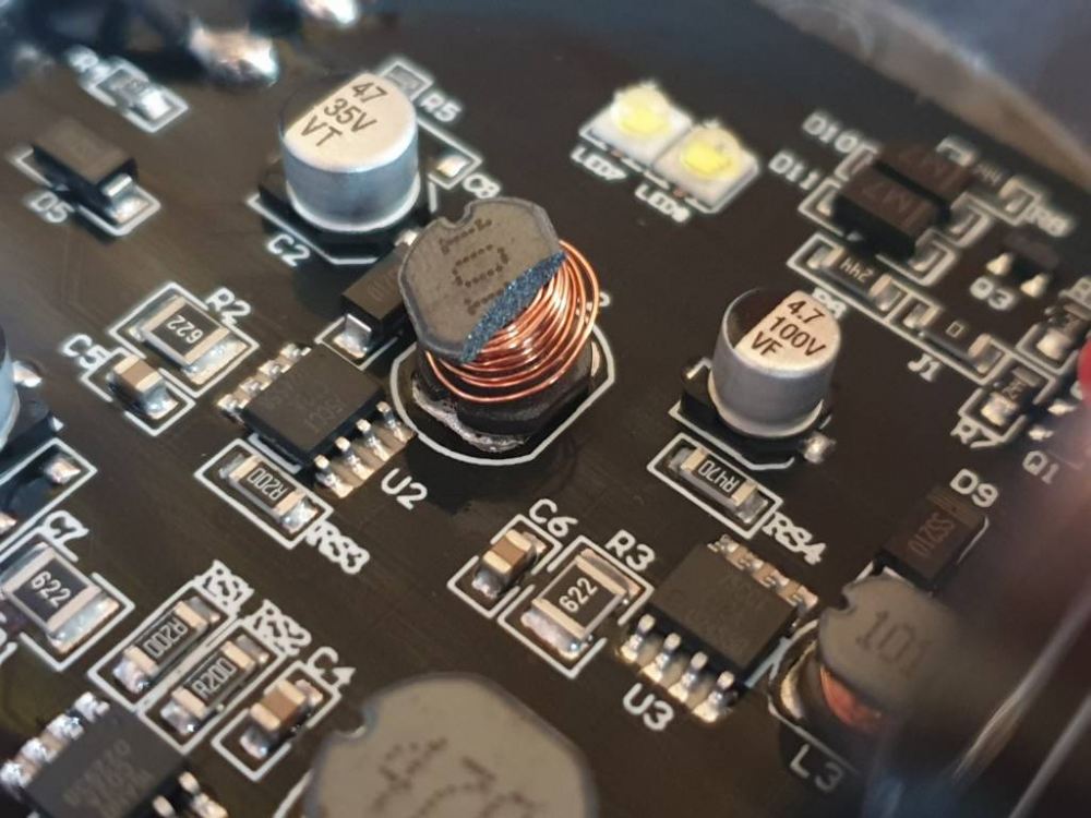

Przy okazji okazało się że jeździlem bez światła drogowego. Myślałem że bezpiecznik ale ten jest ok. Po dostaniu się do wnętrza lampy zastałem taki oto widok
Po numerze pcb schematu oczywiście brak. To chyba cewka, tylko jakiej szukać i czy mając tylko lutownicę da się to wymienić?20200718_132358.jpg20200718_132417.jpg20200718_132427.jpg
Wysłane z mojego SM-G965F przy użyciu Tapatalka
https://pl.aliexpress.com/item/32803973238.html
Wymienisz bez problemów, to jest niestety standard w Chińskich motocyklowych lampkach, już się z tym spotkałem.
Te cewki nie wytrzymują wibracji i pękają rdzenie, jak naprawisz to proponuję wszystkie pozalewać klejem na gorąco, albo silikonem.
rozumiem, że 101 to jest cewka w specyfikacji 100UH 0,6A :)
Tak szukaj u nas pasującej wymiarami
