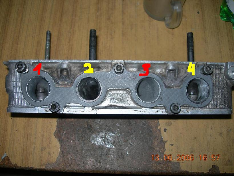

dostałem Głowke liżnietą przez naszego Wafelka biglaugh.gif i w tym miejscu mu dziekuje bow.gifbow.gif, bo wiem ze nikt 900 dlubac nie chce,ale
pomysłalem sobie ze moze zanim ja zapodam to moze jeszcze cos poddłubie przy niej. i tera moje pytania.
czy kanały wydechowe pasowac mocno z uszczelka czy tak lajtowo??
spasowac jak kanały 1,3 czy jak 2,4
czy w/w kanały sie poleruje czy szłifuje jak tak to jaka grubosc papieru uzyc??
jak to jest z kanałamissącymi?? szlifowac na lustro czy nie poproszę o grubośc ziarna biglaugh.gif

Bardzo mocno i kolektor wydechowy tez poritng ile sie da czyli praktycznie cały kolektor bo jest bardzo krótki.
Zadne i jeden i drugie sa do sporej poprawki.
kamienie potem papiery scierne na koniec pasta polerska - ma byc na lustro

Najpierw szlif potem polerowanie papiery 80 , 200 , 600 ,1500

Ja na lustro zgrałem z całą przepustnicą podstawkami.. itp po czym poprzeczne rysy papierem 120

mam 4-2-1 wiec jest troszke dłuższy

wydech to pasuj do kolektora a nie do uszczelki i na lustro
dolot tak jak czuczu napisal, tak mniejwiecej jak na tej podstawce co dostales smile.gif

najpierw (jesli nie ruszasz kolektora) dopasowujesz uszczelke do kolektora a nastepnie glowice do uszczelki ok.gif

bo jak w glowicy zrobisz wieksza dziure niz w kolektorze to spaliny natrafiac beda na prog ktory bedzie stanowil dla niech opor zlosnik.gif

kanaly wydechowe najlepiej dopasowac do kolektora ale jak juz zaczoles dopasowywac do uszczelki to kolektor musisz zrobic idealnie tak samo. moze byc nawet ciupke wiecej byle by mnie bylo mniej i polerowac na lustro a ssace przejechac drobnym papierem tak aby byly poprzeczne rysy i NIE polerowac na lustro

Troche mozna by sie jeszcze przy niej pobawic, kanały to spasuj do kolektora, w srodku zlikwiduj co wieksze wżery i wypoleruj - wydech mozna jechac na lusterko.

rozumiec i dzis skonczyłem wydechowe biglaugh.gif nawet niezłe wyszło, we wtorek bede sie bawił dalej , zaopatrzyłem sie w dremelka biglaugh.gif
