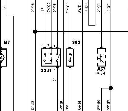

Aha powiem tak, że przekanik się załącza bo po wciśnięciu guzika słychać cyknięcie z okolic włącznika świateł. sprzęgiełko też jest oki bo jak kompresor spiął koleś na krótko to zaskoczył. Na kabelku do kompresora nie ma napięcia i to jest przyczyna nie załączania klimy.
może ma ktoś schemat elektryczny bo możliwe, ze sam to jutro naprawię

na rórce przy skraplaczy masz czujnik na 4 piny zmostkój dwa skrajne i sprawdż czy sie załączy.
hmm
a to są piny prowadzące do włącznika czy gdzie?
co ma dać zwarcie tych dwóch pinów dokładnie.

piny są od zaworu który załancza sprężarke i wentylator gdy jest odpowiednie ciśnienie w układzie ,gdy go nie ma czujnik nie ma przejścia .

tak jak Ci napisałem na GG ale tutaj też napiszę wypiąłem tą wtyczkę na 4 piny co jest na takiej bańce na rurce co idzie dołem pomiędzy silnikiem, a chłodnicą wody. Zmostkowałem dwa skrejne piny we wtycze i próbowałem włączyć klimę ale teraz jak dla mnie było gorzej bo się nawet nie załączył przkaźnik (nie było słychać cyknięcia), a klima i tak nie działała. Od razu napiszę, że nie wkładałem wtyczki po zmostkowaniu na swoje miejsce tylko wisiała ona sobie luźno. Czy ktoś ma jeszcze jakieś pomysły???

panowie potrzbuję schemat elektryczny klimatyzacji
ma ktoś może?
No więc sprawdziłem te oba czujniki co są umieszczone na bańce co idzie na dole pomiędzy chłodnica i silnkiem
Sprawa wygląda następująco
czujnik S341 ma faktycznie piny 1 i 2 zwarte do siebie, co powoduje włączenie wentylatora, ale na czujniku są rozwarte piny 3 i 4. Jeśli pin 3 i 4 zewre na wtycze wentylator włącza się na max obroty.
czujnik S36 jest rozwarty cały czas i nawet jak zewrę wtyczkę klimatyzacja nie startuje.
Czy tak powinno byc, ze przy nabitej klimie czujnik S36 jest rozwarty.
