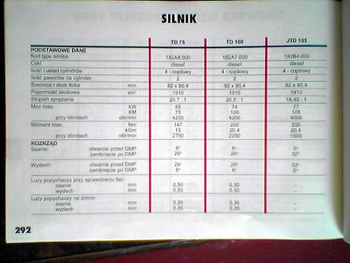

> zaworów - w jtd nie ma samoregulacji, są płytki i raz na jakiś
> czas trzeba pobawić się szczelinomierzem
Tu niecałkiem się mogę zgodzić. Patrz załącznik. Ciężko reguluje się luzy których nie ma.
Jakość nie najlepsza, ale widać.
a tutaj się mylisz i to bardzo ,
to że w książce nie ma podanych luzów zaworów dla JTD to nie znaczy że nie podlegają regulacji waytogo.gif
w 1.9 JTD podobnie jak w TD nie ma popychaczy hydraulicznych tylko są płytkowe , ale na tyle twarde że nie ma potrzeby sprawdzać luzów częściej niż co 40 - 50 tys. km ok.gif
Co 40 tyś. sprawdza się luzy w każdym dieslu. Ciekawe, dlaczego wartości luzów trzymią w tajemnicy ? Czyli znów do serwisu angryfire.gif Aparat niestety w telefonie. Nara.
