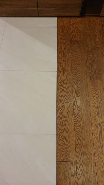

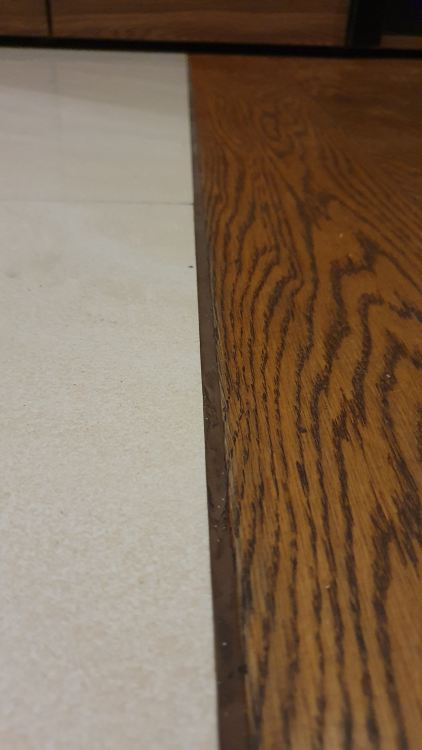

37 minut temu, Marysia napisał:
Chłopaki podrzucicie jakieś zdjęcia tego rozwiązania?
Tak:
