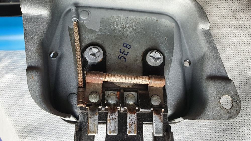

Mam problem z regulatorom napięcia od auta. Jest tam tego typu rezystor:
Po podłączeniu zasilania jeden z pinów jest przez niego podpięty to masy. Jak tylko przekręci się stacyjkę zaczyna lecieć drobny dymek. Same styki są czyste, ale leci jakby z tego materiały pod drutem. Ma on ok 20Ohmów.
Da się gdzieś dostać takie rezystory ?
Kluczową sprawą jest ich moc.
Możesz spiąć trzy szeregowo i dać wyprowadzenia między nimi
Zakładając że ma faktycznie 20 ohm to przy 14V w instalacji płynie przez niego 0,7 ampera, czyli musi mieć moc minimum 8,5 wata.
https://allegro.pl/oferta/rezystor-ceramiczny-10w-20ohm-5-7440633188
Masz z zapasem.
Ten stary rezystor może być sprawny, wydziela się na nim ciepło i wypala się kurz i bród.

Nie za duży ten zapas, jeśli już to brałbym 20W, niewiele droższy;]
A tak na poważnie to wyrzuciłbym to mechaniczne dziadostwo i zamontował regulator elektroniczny...

to jest chyba dobry trop .. graty leżały ok roku, potem malowałem trochę sprayem, zakleiłem rezystory ale może jakiś osad + kurz się dostał. Próbowałem mierzyć pirometrem, to nie pokazywało więcej niż 30C aa dymek leciał. Co ciekawe mimo kilku prób, nic się nie uszkodziło, możliwe właśnie że rozgrzany drucik, którego pirometr nie jest wstanie złapać wypala to co ma w bliskiej okolicy.
Mierzyłem I, było coś koło 0.7A, czyli 10W powinno rzeczywiście styknąć. Chyba że znajdę większej mocy.

Włącz i zobacz czy się spali. Może tylko syf na obudowie.
