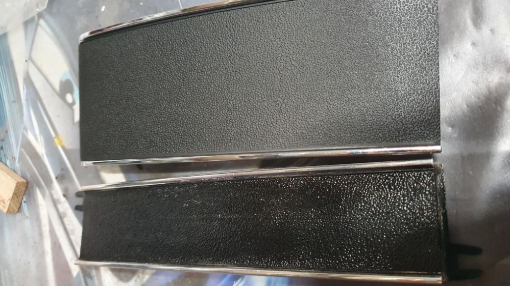

Gość zepsuł mi kilka elementów platikowych malując na połysk, podczas gdy powinien być mat. Plastik ma pewną strukturę, która utrudnia zadanie. Próbowałem trzeć włókniną cierną, kolor robi się lepszy ale nadal pod swiatłem pojawia się połysk. Jakieś pomysły jak to zmatowić ??
Na dole element do zmatowienia, na górze jak powinien wyglądać.
,.Pomalować jeszcze raz.
 Choć nie wiem czy nawet najlepsza matowa farba będzie porównywalna z fakturą oryginalnego elementu:hmm:
Może "trysnąć" bezbarwnym matem
Tak samo wiadomo, że nie będzie, ale chciałbym się przynajmniej zbliżyć. Przyszedł mi jeszcze pomysł pojechania tego delikatnie chemią, ale testowałem (co miałem) aceton i benzynę i nic to nie daje. Muszę kupić jeszcze nitro a jak nie to chyba tylko malowanie. Problem w tym, że mam jeszcze czoło deski rozdzielczej do zmatowienia, a tam jest masa wyklejania i przeróżnych kształtów.
Bezbarwnych matów nie widziałem :hmm:, mam jakiś akrylowy, ale jest min półmat.
Rozpuszczalnik na związanej farbie za dużo nie daje obojętnie czy to nitro czy aceton czy inne klasyki (kiedyś tłumaczyła mi to koleżanka dr chemii 😉 ), to nie to samo co rekcja  z gołym plastikiem. Najlepiej chyba szukać matowego klaru albo czarnym/szarym matem albo ewentualnie strukturalną. Efekt strukturalnej jest fajny ale na pewno nie wygląda jak ten oryginalny wzór i trudno powiedzieć jakby to wyszło jedno na drugie.

A jakby jakimś papierem 3000 przelecieć?

Oj chyba to nie pomoże - zetrze "wierzchołki" i wyjdzie tzw kupa... Tym bardziej, że koledze zależy na oryginalnej fakturze. Jak wyżej wspominali - tylko ponowne malowanie

Z prawej widać efekt, tarłem papierem 2500 i włókniną. Kolor traci barwę (to ok), ale ściera się "góra" struktury i połysk dalej zostaje (błyszczy się jak światło pada pod różnym kątem).
Przetestowałem Nitro i troche matowi powierzchnię. Niestety trudno utrzymać jednorodny poziom.
Zdecydowalem się na ponowne przemalowanie, miałem farbę żaroodporną matową która idealnie wpasowała sie w kolor. Niestety prawie 2h straciłem na oklejanie. Idealnie nie jest bo gość pozalewał mi strukturę ale reszta pasuje (na górze nowa cześć):

To trochę inna histroria. Deska wraz z innymi elementami ma ponad 50lat i była bardzo wypłowiała oraz oblał chrom. Plus tego taki, że wszystko idealnie pasowało i było ory. Znalazłem gościa co chromuje próżniowo plastiki i to zrobił w miarę ok. Natomiast przy okazji pomalował tło co spierniczył maxymalnie, nie dość że dał zły kolor + połysk zamiast matu to jeszcze pozalewał strukturę i zrobił to niechlujnie. Po przemalowaniu IMHO wyszło bardzo dobrze, na żywo trzeba się z bliska przyjrzeć aby dostrzec różnicę.
Samą strukturę pewnie można by odzyskać ściągając chemicznie farbę, ale to może uszkodzić chrom.

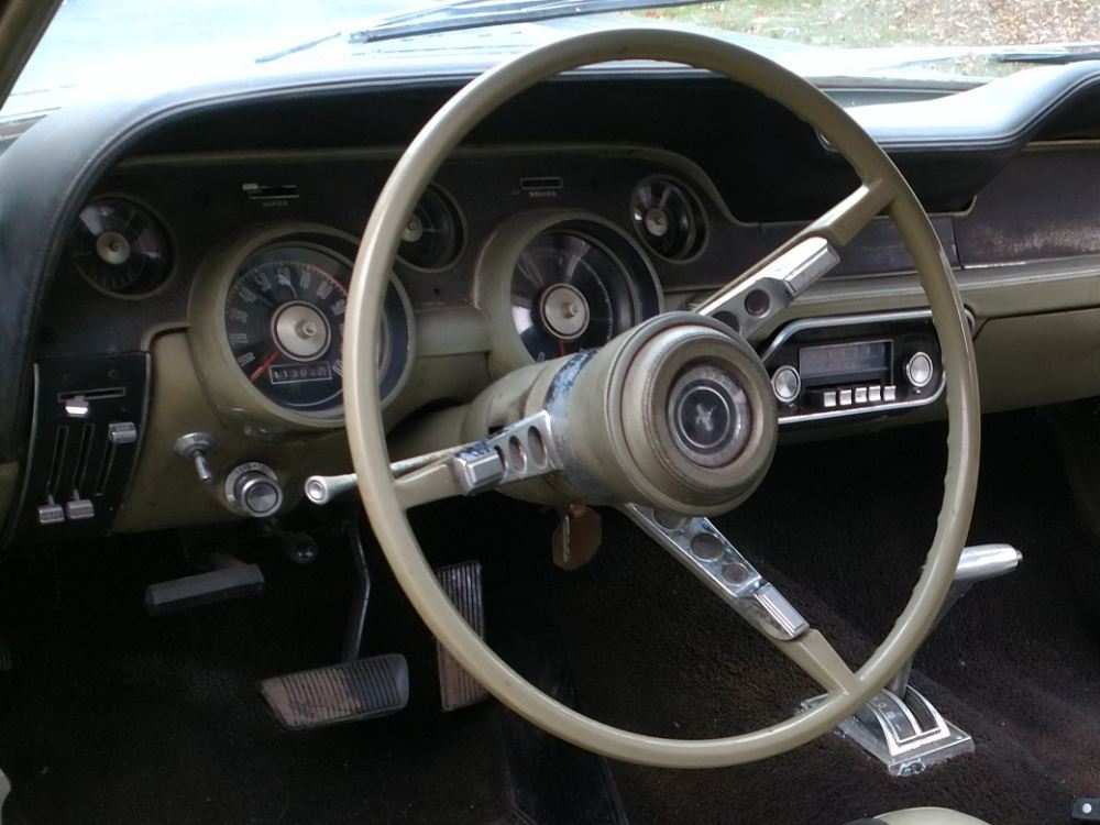

Dla porównania wcześniej tak to wyglądało (jak widać chrom cały oblazł):
