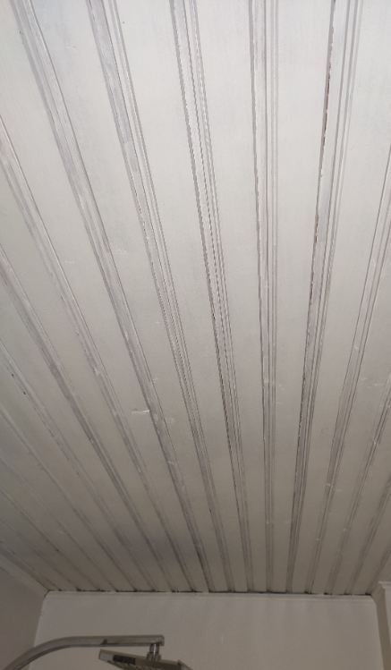

Dzięki. Masz jakieś zdjęcie efektu końcowego? To była lakierowana, stara boazeria czy nowa?
Wysłane z mojego Redmi Note 8T przy użyciu Tapatalka
Lakierowana, stara, tak ~ 25-letnia boazeria . Lekko zmatowiłem drobnoziarnistym papierem i dałem 2 warstwy specyfiku.
Zdjęcie badziewne, w rzeczywistości wygląda lepiej. No i :zona: przestała marudzić ;]

Sosonową komodę córki tak robiłem, niestety na początku cały dzień na dworzu z papierem i szlifierką...

Ogólnie im bliżej chcesz być efektu wow, tym więcej szlifu. Jak obecny lakier ciemny, to może warto rozważyć zmatowienie i pełny kolor beż żadnych przecierek ?
Ku temu się sklaniam.
Dzięki
Starą powłokę lakierniczą można w znacznym stopniu usunąć chemicznie - Scansol lub odpowiednik innego producenta, do kupienia w zwykłym markecie budowlanym. Aczkolwiek przy dużej powierzchni to nie będzie przyjemna robota.
