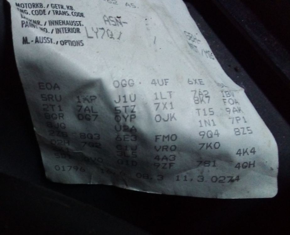

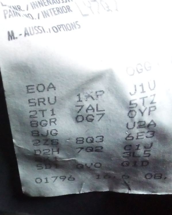

kolejna sprawa.
Czy jest możliwość rozszyfrowania jakie tarcze i klocki są w aucie? Mam oczywiście VIN i mam jakieś dziwne kody które są na naklejce w bagażniku. Nie mam fizycznie dostępu do auta. A4 B6 2005r
Przeglądając allegro mam wrażenie że jest ileś tam rozmiarów tarcz w tym modelu...
2 godziny temu, hefi napisał:
Mam coś takiego.
Edytowane przez Danielpoz.
1kp 1lt
Tak mi się wydaje, że to 2ga linijka
Sprawdź w google, tam jest rozpiska co, który kod oznacza

40 minut temu, hefi napisał:
1kp 1lt
Czyli przód 1LP a tył 1KP
Tylko jakie to rozmiary tarcz?
Co do przednich niby 312, 314 ale mogą być też 321mm...
Tył niby 255 ale jak ostatnio wstępnie mierzyłem to było około 290mm.
To mi wszystko wyjaśniło[emoji106]
Zamiast 1LT mam z przodu 1LA
a tył zamiast 1KP mam 1KW.
Może ktoś zmienił a może jakiś błąd[emoji848]
