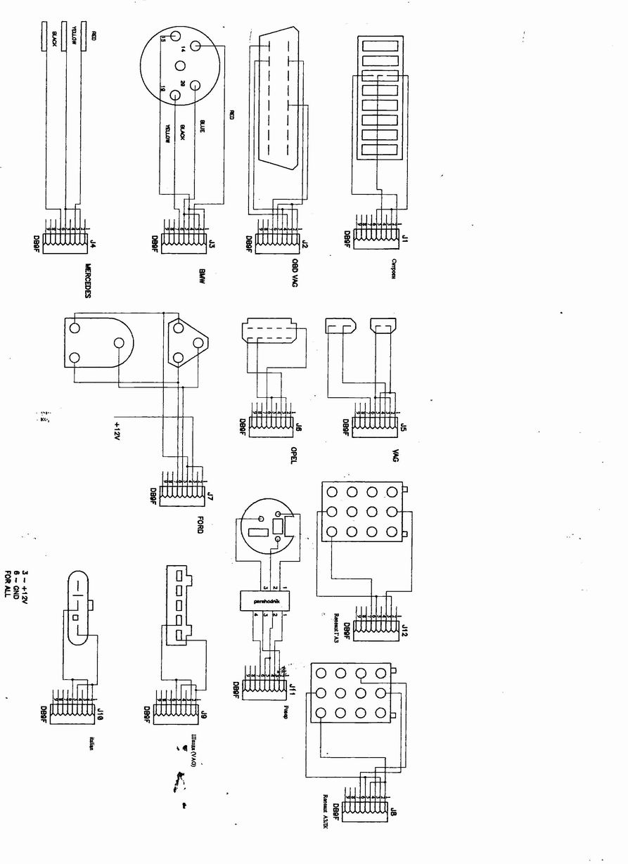

moze komus sie przyda rozpiska polaczen euro ze zlaczami diagnostycznymi:
ostatnio bylem u kol. aaro troche pogrzebac w elektronice i moja maryske a konkretnie airbag euroscan zobaczyl...niestety bledu poduszki nie usunal-mam cos skopane w centralce airbaga... oslabiony.gif
> diagnostycznymi:
co to jest?
to jest w ogóle nieprzydatne... szczególnie w takiej...

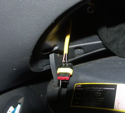

Ja ze swoim airbagiem się połączyłem była walka z rodzajami centralek ale zakończyła się sukcesem bo po przeczyszczeniu styków i wykasowaniu błędów jest teraz OK.Moja jest dwu poduszkowa,ale wczoraj też się udało się połączyć z jednopoduszkową centralką z maryśki '97 pod nazwą ALLIED-AirBag_Signal
moja wtysia do SRS dwuprzewodowa
> co to jest?
napisz jeszcze raz o kupnie wtyczki... specjalisto...
