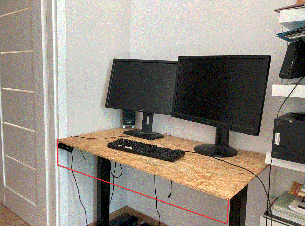

- aktualnie mam tylko stelaż elektryczny, nie mam jeszcze blatu a więc po prostu takie dwa blaty (60 + 20) sobie złoże
tutaj dorysowałem jak by to wyglądało (aktualnie mam blat roboczy osb na elektrycznym podnoszonym stelażu):
