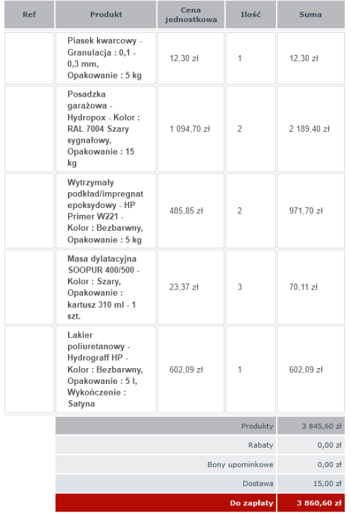

Rok temu za materiał na garaż 42m2 wyszło tak (jeszcze coś koło 300zł do tej sumy dopłacałem):
Fakt, samego Hydropoxa trochę mi zostało, na 50m2 by starczyło.
Z drugiej strony, ceny wzrosły - to samo co powyżej, ale stan na teraz wygląda tak:
Mi praca zajęła:
- kilka popołudni szlifowanie (małą szlifierką jechałem po kawałku popołudniami)
- kilka popołudni malowanie (kolejne warstwy po upływie 12-48h, a warstw 4)
Mi praca zajęła:
