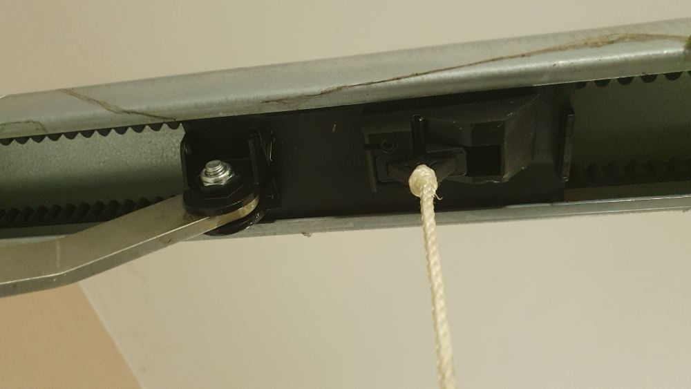

2 minuty temu, Guzon87 napisał:
Coś musiałem źle robić 🤦‍♂️ wystarczy odbić zapadkę i trochę mocniej pchnąć bramę i się blokuje jak piszesz
U mnie tak to wygląda:
Też kiedyś nie chciało wskoczyć, bo się tego nie uzywa. Jak poszedł napęd do wskoczyło ;).
