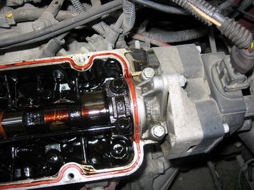

Czy w tym aparacie jest ta tulejka, bo coś mi się zdaje, że chyba nie.
Masz taki sam aparat??? Czy taki z podciśnieniowym regulatorem zapłonu "UFO" ??

Mam aparat z "ufem" a ta tulejka znajduje się od strony palca rozdzielacza jest wciśnięta w taki blaszany wspornik który można odkręcić od aparatu, w niej właśnie jest ułożyskowana oś aparatu
