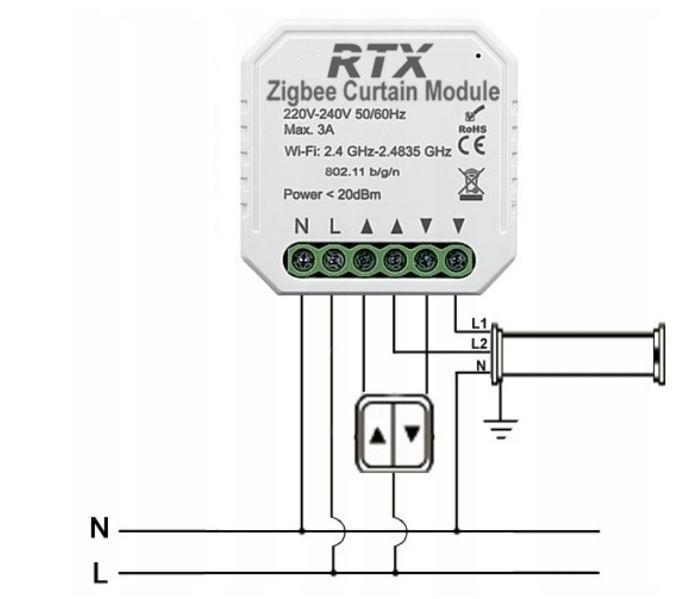

ooo, to pewnie taki moduł zadziała analogicznie: https://led-hurt.pl/pl/p/Sterownik-Rolet-TUYA-ZigBee-TUYA-DOPUSZKOWY/4524?gclid=CjwKCAiAmuKbBhA2EiwAxQnt7-d2ZiH5l_jKv6XNQawQmzf2-aA28m-TZd2Aq-puwXhomi3GmpUN9xoCEKEQAvD_BwE
ale ja pewnie też w takim razie nie upchnę w puszce :( Ciekawe czy udało by się włożyć do skrzynki z roletą gdzieś przy silniku :hmm:

Dać się da. Ale prócz 3 kabli do sterowania roletami musisz mieć jeszcze 230V, neutrala (bo przecież jakoś ten sterownik trzeba zasilić) oraz najlepiej uziom. Także z 3 żył robi się 5 lub 6.

neutral jest do silnika, 230V trzeba by zorganizować, PE też jest.
Zależy od puszek i ilości przewodów. Niektórym wchodzi w puszkę, innym nie.
W moich roletach (Aluprof) brak miejsca w puszce rolety. Był problem z kostką elektryczną gdzie ją wcisnąć, żeby roleta nie obcierała.

Te moduły a szczególnie moduł sprzedawany pod nazwą OXT są tak małe że wystarczy średnia puszka
https://shopee.pl/product/780345326/20106009094?smtt=0.728966453-1668953258.9
właśnie obawiam się, że nie wcisnę, wydaje mi się, że tam mam te płytkie puszki :(
No to jedyne wyjście to zamontowanie sterowalnych przełączników
