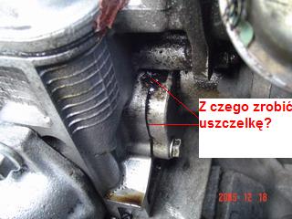

Z okładki bloku rysunkowego tej ostatniej brązowej, sztywnej strony.

odpowiedz powyzej + lekkie przeszlifowanie powierzchni drobnym papierkiem a nastepnie dokladne odltluszcenie i wspomaganie uszczelki silikonem cool.gif

usunąc dokładnie starą uszczelke z głowicy i pokrywy termostatu. przeszlifowac obie powierzchnie paierwm ściernym (aż będzie widać czyste aluminium na całej powierzchni). Posmaroawac obie powierrzchnie silikonem , jedną cienko a drugą troche grubiej i przykrecić . Odczekac troche (im silnik zimniejszy tym dłuzej ) i zalac silnik płynem i odpowietrzyc.

w tym zestawie jest usczelka zrobiona z kawałka tektury wiec nie ma co kombinować blok w dłoń i wysinamy lub jak przedmówca pisał silikon też dobrze kleji
Jedyne co znalazłem w domu w sobotę do takiej roboty to tektura z new koszuli boozing.gif.
Wymiana poszła mi dosyć sprawnie, ale popalić dało mi odpowietrzanie układu chłodzenia.
Pomimo, że nie robiłem tego pierwszy raz to opadła mi szczęka jak po włączeniu się wentylatora z nadmuchu wylatywało zimne powietrze
Gdybym miał trochę więcej na dolewkę to teraz pewno bym 20.GIF siedział i oglądał mecz w lepszym nastroju.
Brakło z 1/2l bo grzebałem się strasznie smile.gif
Ale narazie nie ciece i myślę, że może tak zostanie,
bo wybieram się za kilka tygodni na Węgry i nie chciałbym aby mój UNOlot sprawił mi tam przykrość.
Dziękuję jeszcze raz i pozdrawiam.

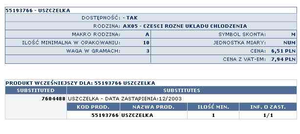

zobacz ile w ASO kosztuje sama uszczelka:
