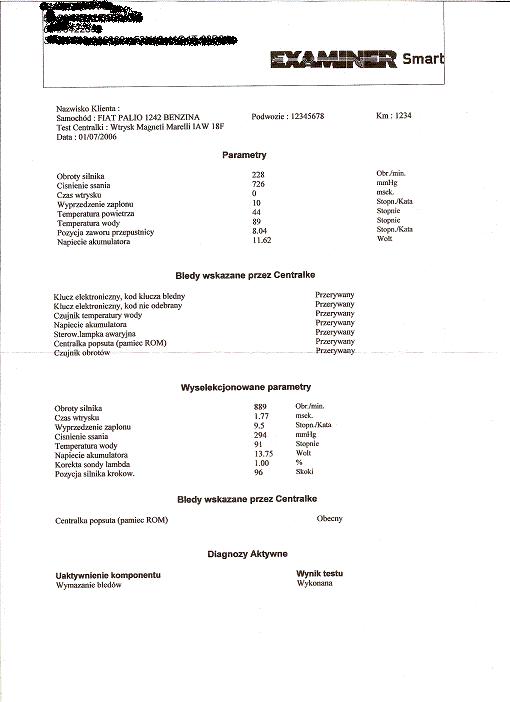

Wynik examinera - zatem co do wymiany ???
Narazie przeczyściłem krokowca i przepustnice bo było troche czarnego syfu sciana.gif

eee - centralka? a dokladnie program?
> A to przez kość bo jast RW i dlatego jest ten błąd
bardziej mi chodzi o czujniki (wody , obrotow itp) - ciezko uwierzyc ze wszystkie padły - wiec mniemam , ze centralka nawala
bzdura.....
> cos mnie siem zdaje ze soft jest nie taki jak potrzeba
Jaki by nie był wgrany soft (nawet seria) to na tej kości tak się dzieje, ale program oczywiście chodzi normalnie zlosnik.gifok.gif

U Hansa nie jest to konieczne, bo tak jak pisałem, można nagrać serię na takie kości jak mamy i normalnie będzie chodziło, tylko że takie rzeczy będzie pokazywał examiner ok.gif
czas dostępu niejest tutaj czymś co wpływa na błąd na examinerze zlosnik.gif
Wiem zlosnik.gifok.gif Domyślam się, że chodzi o coś co jest w oryginalnej kości, a po skopiowaniu na inną kość już tego nie ma zlosnik.gif Ale jeszcze nie zgłębiałem tematu na tyle, żeby powiedzieć, że to jest 100%-ową przyczyną wink.gif
