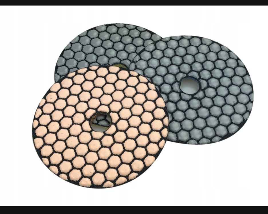

Długie płytki 120 cm ciałem normalnie na sucho, szlifierką 125 mm z bardzo dobrą tarczą diamentowa za coś koło 100 zł. Jak krawędź miała być idealnie, to zostawiałem 1-2 mm naddatku, po czym szlifowałem taka zarąbista tarczą do kamienia kupiona za 8 zł. Krawędź jak fabryczna.
Jak masz pewną rękę do kątówki to taka tarcza:
I potem do poprawienia taką:
Odpryski pewnie będą, ale padem szlifierskim można to zrobić na oryginał.
