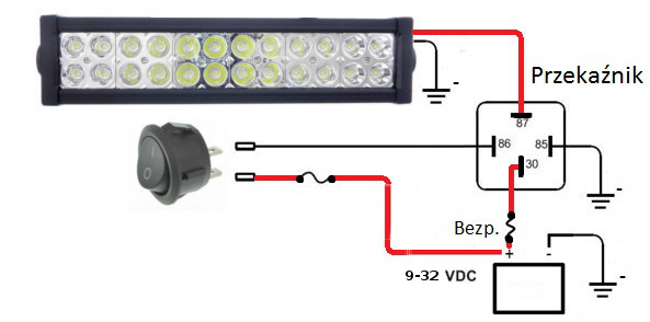

Zastanawiam się nad przekrojem przewodów a konkretnie nad podłączeniem ich do przekaźnika.
Przekaźnik zamówiłem na Allegro z wtyczką https://allegro.pl/oferta/przekaznik-samochodowy-gniazdo-5pin-4120-12v-40a-12351581971?snapshot=MjAyMy0wMS0zMFQxNzozODo0NS42MDk0NDVaO2J1eWVyOzYyMmI4NmViOWRmMWM2NzI3ZTNlMGExMGQxYjVkMDExYjQ1ZmU0ZmE1NGI1YjFmYWY0MDRkOGNiZjIxZTI1N2Y%3D
Patrząc na załączony schemat, przewodu o grupszym przekroju daję od akumulatora do przekaźnika i od przekaźnika do ledbara.
Przewody do przełącznika mogą być cieńsze.
Zastanawia mnie tylko to że jeżeli użyję kostki od przekaźnika to grupy przewód dołączę do tego podejrzewam cienkiego wychodzącego z kostki. I niezależnie od grupego przewodu, ten kawałek przy kostce będzie najsłabszym ogniwem.
Czy z takiej kostki dam radę wydłubać wsówkę i bezpośrednio podpiąć gruby przewód ?

I ostatnie - jaki dać bezpiecznik na przewodzie plusowym od akumulatora do przekaźnika ?
Ledbar ponoć o mocy 120W ale z mocą tego co sprzedają na Allegro to wiadomo jak jest
Zasadnicza kwestia - ile W ma ten ledbar tzn. ile prądu na niego idzie.
Bo może się okazać, że po prostu wystarczy kupić przełącznik, który puści taki prąd i niepotrzebny będzie przekaźnik (zwłaszcza, że planujesz załączanie na stałe bez funkcji mrugnięcia).

Napisałem że ma 120W ale jako że jest to produkt niemarkowy - diabli wiedzą. Raczej mniej niż więcej niż deklarowane.
Przekaźnik już zamówiłem więc raczej go użyję tylko myślę nad tymi przewodami

Ale w opisie aukcji jest podane 10A, zresztą co się zgadza z wyliczeniem 120W = 12V * 10A
https://allegro.pl/listing?string=włącznik przełącznik 12v 10a
Tutaj wklikałem w Allegro i wynika, że te proste przełączniki dadzą radę przy 10A (na 12V)

Tak samo ufam mocy ledbarów jak i odporności włączników z Allegro.
Jak coś ma się spalić to wolę dać gruby przewód i przekaźnik

Załóżmy że bez przekaźnika to przełącznik montuje się na przewód plusowy (z bezpiecznikiem) czy minusowy ?
Można tak i tak ale lepiej plusowy, bo przy wyłączonym włączniku nie będzie napięcia na lampie...
Jak już kupiłeś ten przekaźnik to go zamontuj, grubością kabli się specjalnie nie przejmuj, typowe samochodowe 1 czy 1,5mm2 dadzą radę, tam w życiu nie będzie 120 W chyba, że kupujesz coś markowego, gdzie opis ma jakieś powiązania z rzeczywistością;]

Nie no, pytałem o to czy wyłącznik dać na przewód plusowy czy minusowy.
Jeżeli plusowy to wiadomo że kolejność aku, bezpiecznik, wyłącznik, ledbar. Inaczej chyba się nie da [emoji16]

Dla świętego spokoju daj włącznik na plusie. Zawsze to dodatkowe zabezpieczenie.
A co do prądu w obwodzie. Jak masz amperomierz to po prostu zmierz go. Wtedy będziesz wiedział.

Ja bym to zrobił na przekaźniku. Co do bezinwazyjnego wpięcia się do instalacji, to chyba najłatwiej w skrzynce bezpieczników znaleźć taki w którym pojawia się prąd "po zapłonie", są takie "bezpieczniki z rozgałęzieniem".

Plusowy przewód do przekaźnika i dalej do lampy daję prosto z akumulatora z bezpiecznikiem.
Jaki bezpiecznik do takiej lampy (załóżmy że ma te deklarowane 120W) i jaki do ładowarki ?

Jak ma 120 W, to 10A może być na styk, dałbym 15A, a do ładowarki myślę ,że 5 czy 10A (jaką w teorii ma moc?).
Do przewodów są takie szybkozłączki zaciskane (dość mało inwazyjne w przypadku gwarancji (bez cięcia kabli).

Ładowarka będzie działała zapewne przez cały czas - nie widziałem ani na zdjęciach ani w opisie żeby był do niej wyłącznik.
Z przełącznika wychodzi 5 przewodów
Mając na uwadze powyższe (nawet samą ładowarkę, która nawet bez podpiętego telefonu, jakiś prąd będzie ciągnąć) powinienem podpiąć to pod puls po kluczyku.
Nie chcę ciąć nigdzie instalacji quada (gwarancja) i mam z tym trochę zagwozdkę.
Mam kostki prowadzące do świateł, do wyciągarki, do klaksonu i zastanawiam się jak bezinwazyjnie wpiąć się w jedną z nich.
A sama lampa już zmontowana i testy świecenia przeszła pozytywnie
image.png.0151b17e3b2bdde2e8572e9421964f51.png image.png.2e7627e9851557014d1a462a8b49f95a.png
Żaden problem - wrzucasz plus po zapłonie i sprawa rozwiązana.
Lampa i ładowarka nie jest potrzebna na postuju.
Zamontowane 😀
Było roboty, kombinowania.
Wyłącznik na kierownicę z pięcioma przewodami i żaden nieopisany i brak żadnego schematu więc rozkminianie który do czego.
Plus po kluczyku podłączony pod oświetlenie tablicy rejestracyjnej (światła włączają się zawsze)
Przekaźnik zasilony z akumulatora przez bezpiecznik i sygnał do przekaźnika z przełącznika.
Odpuściłem tylko podświetlenie włącznika bo biło po oczach.
Ładowarka we włączniku działa.
Wszystkie łączenia przewodów lutowane
Zajęło mi to 4h i 2 browary 😆
