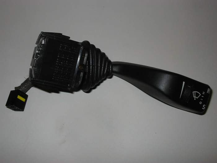

jeszcze w czasach Astrowych bezskutecznie próbowałem upolować na Słomczynie dźwignię wycieraczek od OmegiB z pokrętłem regulacji interwału wycieraczek - ostatnio kupiłem taką i chcę włożyć do Vectry
dzwigienka wygląda tak:
w oryginalnej dźwigience nie tej luźniej wtyczki - gdzie ją wpiąć?
Czy ktoś z Was to już robił?
Ponoć wystarczy wymienić dźwigienkę oraz wymienić przerywacz wycieraczek na taki z omegi?
ile on kosztuje? jaki ma numer części?

3 piny we wtyczce sa od przyciskow a dwa od potencjometru.
musisz przeciac jeden kabel (niestety nie pamietam teraz oznaczenia) i polaczyc konce z pinami potencjometru.

Też mi się tak wydawało. Czy mierzyłes czas cyklu wycieraczek w różnych położeniach potencjometru? Ja tak i okazało się, że do poprawej pracy wycieraczek z potencjometrem jest niezbędny przekaźnik od Omegi. Te informacje potweirdził też klubowy kolega Andy.

witam.
W asterce wystarczy wymienic przekaźnik i dźwigienkę.

w Vectrze nie jest to takie proste, bo wszystkim (wycieraczki, kierunkowskazy, zegary, oświetlenie wewn) steruje wspolny uklad czasowy ( a to pewnie nic innego jak poczciwy 8051), ale zdaje mi się OmegaB była pierwszym Oplem z elektroniczną deską (m.in. elektroniczny wyświetlacz przebiegu), więc VectraB (i potem Astra-G) powinny mieć to zrobione podobnie - trzebaby pogadać z kimś oblatanym w Omegach - jest jakieś dobre forum?

mierzylem i o ile dobrze pamietam jest od 2-~20 sekund czy jakos tak hmm.gif
przekaznik od omegi mialem ale niestety byl uszkodzony i w ogole nie dzialalo

w Vectrze powinno być tak samo jak w astrze .
kółko wpina się szeregowo w obwód . przecina sie kabel ze styku 9 przy kostce od włącznika wycieraczek

Astra G to zupełnie inna bajka
tam jest zupełnie inny ( mały) przekaźnik i zabawa z częściami os Omegi nie wchodzi w rachubę .
