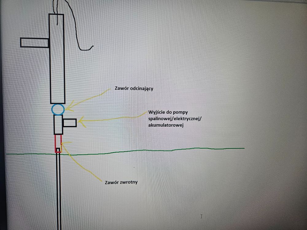

Wymyśliłem żeby na studnię dać zawór zwrotny, trójnik, zawór odcinający i na górę abisynkę a z trójnika podpiąć się do zewnętrznej pompy (spalinowej albo elektrycznej ale o tym póżniej)
Czy coś takiego ma prawo działać i być w miarę bezobsługowe na tyle żeby nie trzeba było odpowietrzać przed każdym użyciem?
Ewentualnie mogę pozbyć się abisynki ale koncepcja jest taka żeby w razie czego dało się ręcznie pobrać wodę, ewentualnie podciągnąć słup wody pod sam zwrotny zanim odpali się pompkę.

Mam podobne rozwiązanie, z tym że ja pompę ( elektryczną ) podłączam okazjonalnie, jak jest duża susza i chcę polać mocno całą działkę. Wtedy oczywiście muszę to zalać i wodę podpompować żeby nie pracowała na sucho.
Mam tam dwa zawory zwrotne, jeden tam gdzie narysowałeś a drugi na wyjściu do pompy.

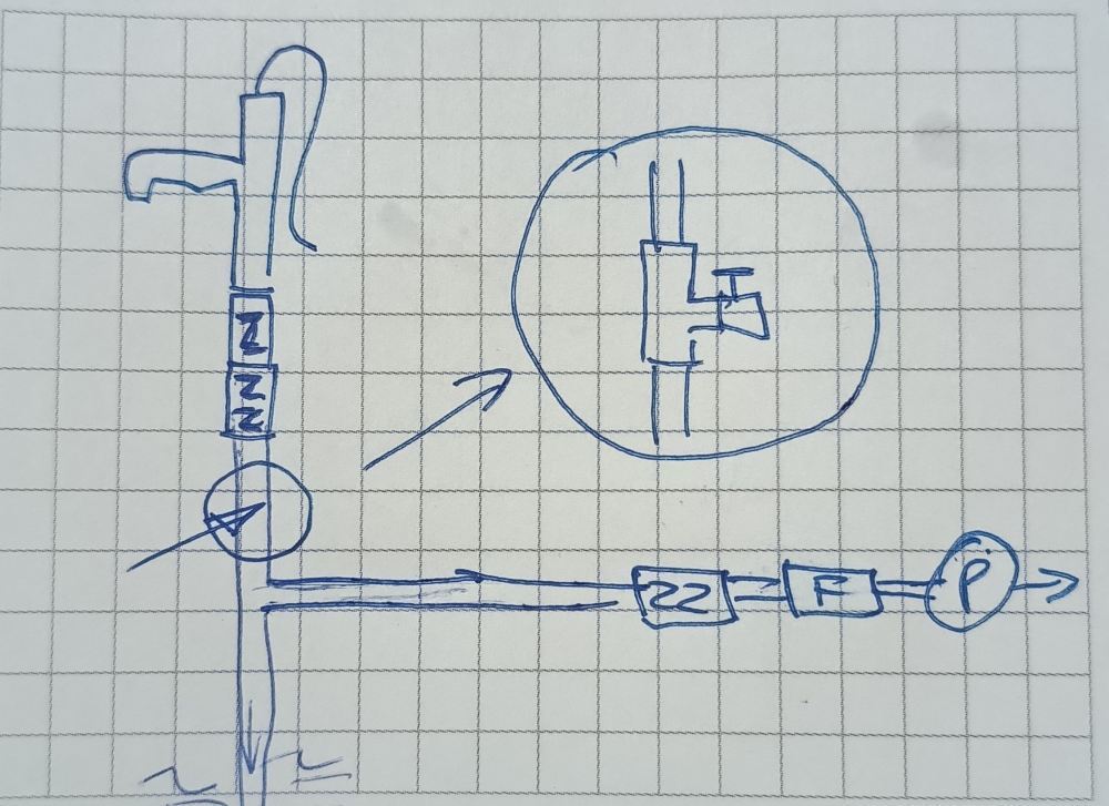

Ja mam zrobione jak na obrazku poniżej. Czyli jeden zawór zwrotny "zz" pod pompą ręczną, drugi przy pompie z hydroforem. Nad "zz" przy abisynce mam zawór kulowy "z" i jest to nieco upierdliwe, ponieważ przez to, że nie mam zrobionego zaworu zrzutowego (w miejscu zaznaczonym) to przed zimą muszę zdejmować pompę ręczną, potem  zawór odcinający i otwierać zz żeby zrzucić wodę w głąb studni. Niestety tak to zrobił poprzednik a jak próbowałem rozkręcać rury to myślałem, że rury ukręcę a nie chciało puścić więc machnąłem na to ręką. Proponuję więc mieć wstawiony dodatkowo trójnik z zaworem na wolnym wylocie jeśli chcesz łatwo zrzucać wodę na zimę.
Z pompy ręcznej nie rezygnuj, bo jak masz nisko lustro wody to pompa elektryczna itp. może nie podnieść słupa wody, a ręczną dasz spokojnie radę ( trzeba tylko mieć trochę wody do zalania pompy ręcznej).
I jeszcze jedno. Przed pompą eklektyczną warto założyć filtr dyskowy, bo jak pójdzie piach lub inny syf to zaraz pompa będzie zarżnięta.

Zainspirowany Twoim pomysłem napewno przełożę zwrotny na wyjście tak jak na Twoim rysunku i zrobię 2x zawory odcinające na każdym wyjściu żeby nie polegać tylko na zwrotniakach.

Teraz tak patrzę na ten mój rysunek i mam pewne przemyślenia. Miejsce na zawór do opuszczania wody w głąb studni zaznaczyłem nad trójnikiem, bo rurę do pompy mam w ziemi, a trójnik gdzieś w betonie, ale może on być równie dobrze pod trójnikiem jak też na odejściu.
Co do pompy to jak lustro nisko to nie zaciągnie raczej sama ale jak abisynką podciągniesz to powinno iść bez problemu. Ja mam pompę, którą ma ssanie z 8 m, a i tak ręczną na początku sezonu lub po długiej przerwie zaciągam. Jak uruchamiałem wodę, to miałem dodatkowo trudno, bo studnia była kilka lat nieużywana więc początki były nieco trudne ale jak już poszło, to jest ok.
