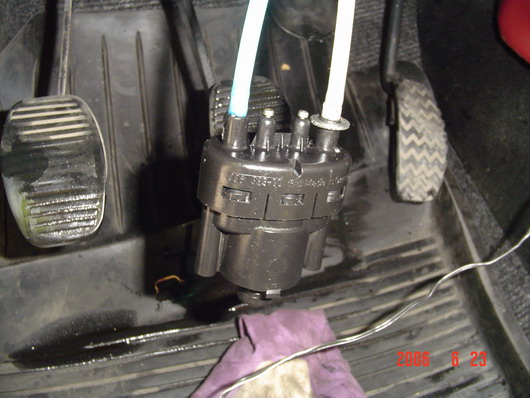

Witam. Czy ktoś próbował naprawiać regulator świateł? Bo w moim nagle wyciekł płyn (dokładnie wylał mi się na buty) i teraz nie wiem, czy da się toto naprawić czy trzeba wymieniać na nowy.

Jest to trudno naprawialny wynalazek.
ale jak chcesz to masz
pozdr

Ostatnio pół dnia straciłem na grzebaniu się z tym wynalazkiem i beksa.gif nic z tego.
Miałem pęknięte połączenie siłownik przewód prawa strona i pęknięte połączenie regulator przewód.
Próbowałełem to skleić i nasunąłęm na pęknięcie tulejkę a boki zalałem tworzywem.
Z siłownika zsunałm przewód i za pomocą strzykawki napełniałem go płynem hamulcowym starając się go odpowietrzać, regulacja w kabine ustawiona na min.
Siłownik napełniałem osobno przy wysunietym regulatorze,
tzn. założyłem tulejkę długości 2cm i wkręcamy srubkę M5 wysuwającą regulator w siłowniku.
Niestety tam gdzie było pęknięte tworzywo dalej cieknie i regulacja nie działa.
Lewa strona pozostała sprawna.
Wnioski - albo jakiś bardzo mocny klej , albo lepiej dać sobie spokój.

Nie ma sensu się tym bawić. Lepiej lampy listewką podeprzeć. Kilka razy próbowałem to naprawić ale efekt był max na parę dni.

Szansa na naprawe praktycznie rowna zeru... frown.gif Kupilem sprawna uzywke na Allegro za 60 zeta... ok.gif
