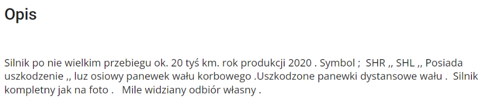

No czytałem, że ten luz osiowy to jest właśnie jeden w wielu fakapów pureshita również. Tutaj wiedzieli czego szukać, zmierzyli i jest chyba 3x większy niż tolerancja, więc pewnie też nie pierwszy przypadek. Zwłaszcza, że na aukcjach są silniki z tym uszkodzeniem. Np (pisowania oryginalna 😄 ):
