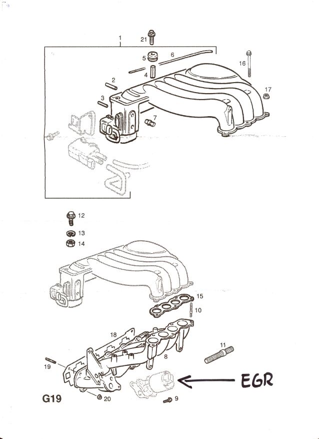

kolego zrobisz mi zdjecie gdzie ten EGR siedzi u CIebie?
takie z gory caly silnik ze wskazaniem strzalka w ktorym to miejscu to dziadostwo..

podasz mi moze namiar na jakiegos rozgarnietego mechanika? mam tez to samo co Ty chyba
> to dziadostwo..
> samo co Ty chyba
