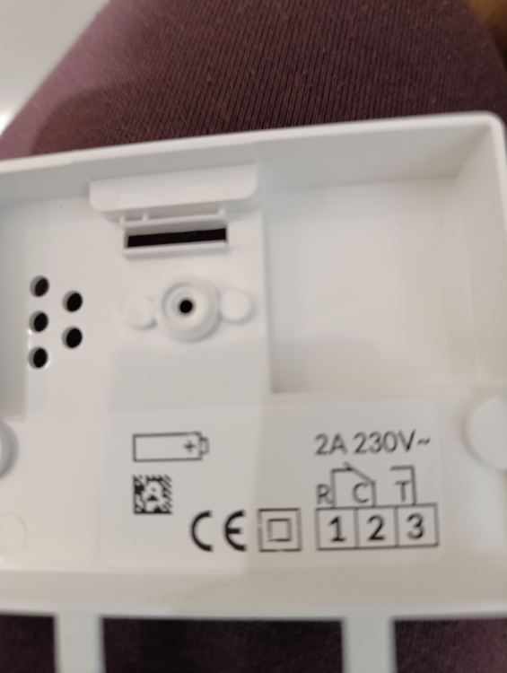

2 godziny temu, rwIcIk napisał(a):
Chciałbym coś, co zastąpi jeden do jeden to, co teraz mam na ścianie.
kwestia tego czy Twój piec dopuszcza sterownik nieznanej firmy - jeśli to tylko wejście typu włącz - wyłącz - to oba godnie zastąpią
Z obrazka wynika, że to Tybox 117 lub 137 czyli zwykły przekaźnik beznapięciowy on / off.
@rwIcIk
Ja u siebie takiego Tyboxa zastąpiłem przekaźnikiem Tuya - włączam lub wyłączam kocioł z apki, albo robię sceny zależne od czujnika temperatury też na Tuya. No ale to nie jest wymiana 1 do 1 ;)
@rwIcIk
Zasilanie bateryjne. Muszę sprawdzić, czy da się puścić prąd w pozostałych kablach. Jak nie, to trza kupić taki wifi zasilany na baterie.
Do kotła powinny Ci iść dwa przewody sterujące, które w zależności od sygnału (grzej / nie grzej) są zwarte lub rozwarte.
Jeśli masz robić jakieś eksperymenty to najpierw odepnij te przewody od kotła, bo jak dasz tam napięcie to....  :bananpapa:
Napięcie zasilające pójdzie osobno.

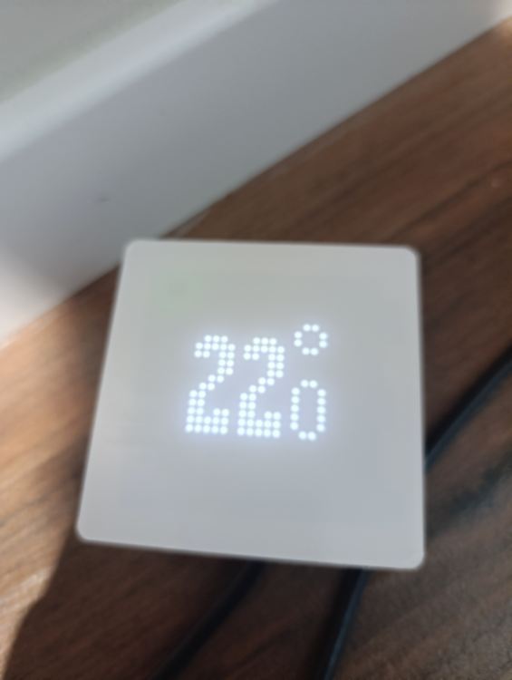

W dniu 12.02.2025 o 14:53, rwIcIk napisał(a):
Co polecicie, by można było z aplikacji zadawać temperaturę, jaka ma być w domu?
Polecam i mam na sprzedaż (wersja biała):
https://supla.zamel.com/product/regulator-temperatury-wi-fi/
Jest Zamel Supla
Udało się podłączyć do Wi-Fi, ale z routerem TP-Link nie chciał pracować. Podłączyłem do routera od dostawcy internetu światłowodem.
Teraz rozkminiam aplikację. Jest tryb ręczny i ustawienia programów na dni tygodnia. 4 temperatury do dyspozycji.
Jeśli masz Wifi na 2.4 i 5 GHz to na czas podłączania wyłącz 5 GHz, ewentualnie zrób różne SSID dla tych sieci.
Wychodzi na to, że źle wklejaniem hasło 😁
Ale faktem jest, że jak router udostępnia oba zakresy, a urządzenie jest na 2,4 to mogą być problemy.

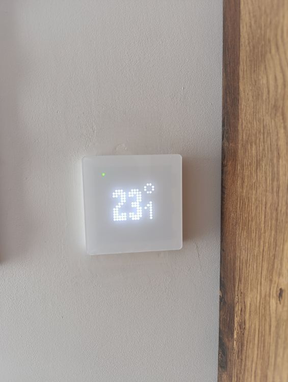

3 godziny temu, rwIcIk napisał(a):
No i zamontowany. Jeszcze szpachla musi wyschnąć. Ale musiałem dać korektę, bo termometr zaniża.
W razie czego możesz podłączyć zewnętrzny czujnik NTC. Wiadomo - wbudowany zawsze będzie wymagał korekty (choć zwykle w dół).
Włożyłem do puszki i musiałem zdjąć korektę. 👍
