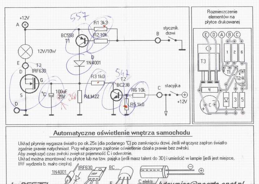

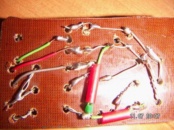

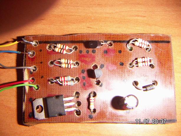

Dziś zro0biłem sobie ściemniacz wg schematu jaki znalazłem w jednym z postów niestety nie wszystkie takie same elementy udało mi się dostać ale pan w sklepie dał mi jakieś zamienniki i powiedziaqł że bedzie ok(kondesator 100uF 35 Vzamiast 100uF25V trazzystory bC557 zamiastbc558 oraz bc 547 zamiast bc 238 ).polutowałem wszystko i d..... buu.gif nie działa ! jak mi sięudało mi śie go troszku inaczej podłączyć niż w schemacie to wszystko działa odwrotnie tz gdy drzwi zamknięte to światełko świeci a jak otwieram to płynnie gaśnie. mogłby mi ktoś opisać jak dokładnie co i do czego podłączyć no i jak naprawić błąd
musiał coś namieszać z oznaczeniami i tymi zamiennikami - sprawdź dokładne oznaczenie trazystora czy to jest BC-557A czy B czy C i wyszukaj go w tym sklepie www.tme.pl i tam dobierz sobie sam zamiennik - widać, że dał Ci tranzystor PNP zamiast NPN (lub na odwrót, nie interesowałem się dokładnie tym) pewnie i tu tkwi problem, ale który to musisz sam dojść ok.gif

Jeżeli jesteś zielony z elektroniki to obawiam się że sobie sam nie poradzisz, tranzystory sprawdza się miernikiem.
A co do usterki to mogłeś np. przegrzać elementy podczas lutowania, pozamieniać nogi w tranzystorach, diodzie itp.
Musisz wszystko dokładnie przejrzeć i posprawdzać.

miernik mam i raczej chyba nic ni e pomyliłem z mojejn strony tylko watpie w ten zakup częsci a szczególnie w m22 bo nie wychodzi mi ta wartość na mierniku
a M22 to nie jest 220 kohm?
wyskakuje mi za pierwszym pomiarem 500 no i powoli spada do 221 czy tak moze byc?a jak podłaczyć przeewody szczegołnie D ja go podłączyłem do masy A do 12V B do przewodu który idzie od krańcówki E do - żarówki c zamierzam podłączyć do stacyjki jak to wszystko zadziała.Czy skopałem cosik z podłaczeniem?

Przewody podłączyłeś dobrze, a rezystor powinien mieć około 220k

chyba wiem gdzie jest błąd zamiast tranzystora bc558 dostałem c557b i w sumie tego wczoraj nie zauważyłem czy moze to być przyczyna?
Oba tranzystory mają tę samą polaryzację - pnp. Literka na końcu oznacza wzmocnienie, ale to nie ma najmnieszego wpływu na poprawną pracę układu (w Twoim przypadku). Może na schemacie był bc548?
