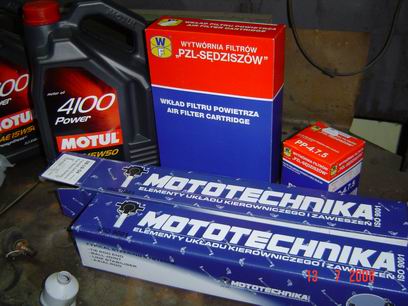

stukało i przestało.....i oleum się nowe polało.....
ostatnio stuki mnie dochodziły po asfalcikach w moim mieście......
było to na tyle denerwujące, że w końcu wlazłem pod auto, poszarpałem łapką.........
najpierw zdjąłem to co wkurzało.........i stukało.........
a przy okazji.....zmieniłem olej we frytkownicy razem z filtrami....co by zapach smażonego się nie wydostawał....... hehe.gif
całość:
koszt części....niecałe 70zł
czas pracy (nie była zbyt wytężona.....) ok 45 min
i do tego.......kielich czerwonego schłodzonego, półsłodkiego wina...(m-ki nie podam aby kryptoreklamy nie robić...... zlosnik.gif.....
efekt.....
cisza jest........nie stuka nic........

co to jest za oleum ? i ile kosztuje?
> heyah !!!
Motul z importu, w oryginalnym opakowaniu....
sprowadzany, a nie tu rozlewany.....
mnie kosztowało 112zł/5l smile.gif
ale cena może się różnić........

Gratuluję dbałości o maszynę. Sam nie dalej jak miesiąc temu dokonałem zmiany oleum i filtrów wszelkich.
> potem założyłem nowe i świecące........
Nie chcę być złym prorokiem, ale nowe i świecące są krótkotrwałe niestety.
Febi (by bilstein hahaha.gif) wytrzymały chwilę, mototechnika jeszcze mniej. Plasticzane oryginały sa najtrwalsze.

poprzednie były jakiejś włoskiej f-my (Euro....coś tam....)
i też za bardzo nikt ich nie polecał......bo tanie.......
wytrzymały prawie dwa lata....a więc nie tak tragicznie.....
koszt (40zł / kpl - bez kilkunastu groszy) nie jest powalający........a wymiana (dwa klucze 15 i 17) nie jest aż tak praco i czasochłonna......
