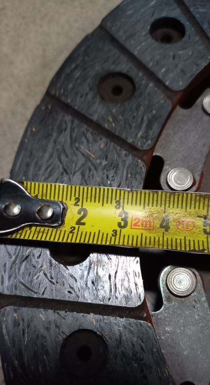

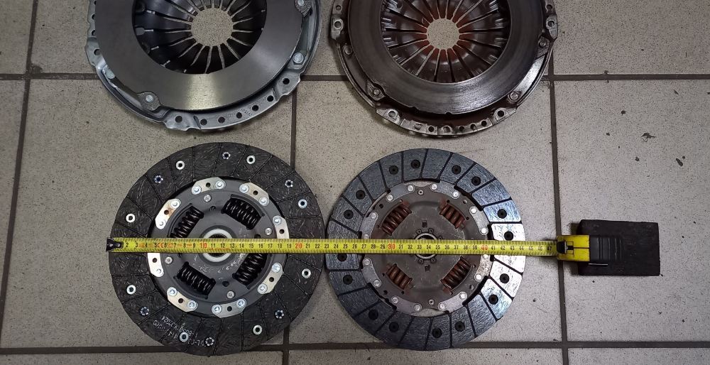

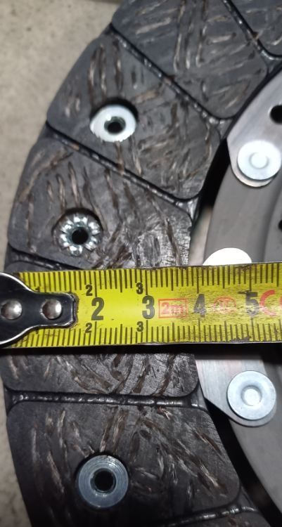

Porównaj na zdjęciach różnicę w tarczy sprzęgłowej, ile więcej materiału na promieniu jest w Luk.
Dzięki za zdjęcia. Rzeczywiście Luk wygląda dużo lepiej niż sachs.
