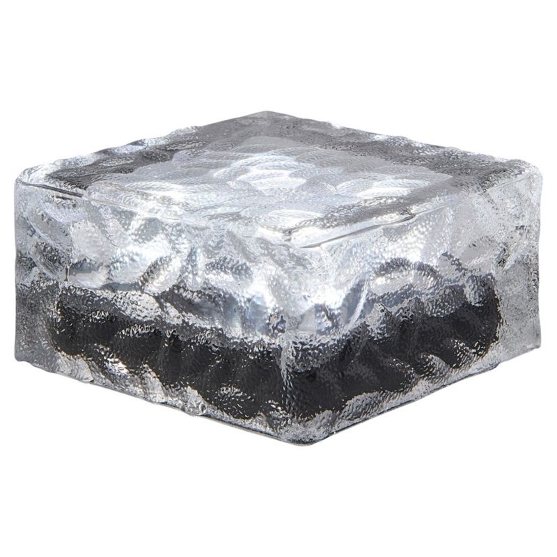

Mam lampki solarne, które ładnie wyglądają i są solidnie wykonane, ale słabo świecą. Coś takiego jak to:
lampka-solarna-szklana-kostka-10-cm~3663
kombinuję teraz jak to przerobić np. na 12V, bo jak rozumiem najlepiej takie napięcie stosować w ogrodzie. Płytka w lampce wygląda następująco:
