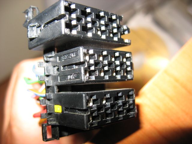

tak wygląda oryginalna kostka z astry (jeden element składający się z trzech części) czy Twoja różni się od tej na zdjęciu ?
.... ta na zdjęciu jest lekko uszkodzona - bo wyciągałem z niej piny ...
U mnie są tylko te dwie dolne (radio + głośniki)
Ja mam TIDa a nie MIDa i pewnie dlatego.
A w jaki sposób je Kolega wyciągał,bo ta operacja przede mną a nie chciałbym zbyt mocno tej kostki zdemolować?

Robisz przelotkę Na 100% dostaniesz tę kostkę do podpięcia wyświetlacza, a czy ISO ? Tego nie wiem, ale podobno da się. Jeśli podanie 12V na pin nr 2 nic nie zmieni, wtedy czeka Cię programowanie wyświetlacza, czyli podpięcie TECHa. W praktyce - sprzedaj tego co masz, kup pierwszy-lepszy. Najpewniej dostaniesz z jakiegoś niemieckiego rozbitka, a tam 95% ma aktywowany wyświetlacz
Możesz mi wyjaśnić co podpiąć do czego i o jaką przelotkę chodzi? I czy to znaczy, że myszę kupić wtyczkę do wyświetlacza oraz wtyczkę do radia i sprytnie połączyć kabelki smile.gif

wyjęcie tych blaszek jest praktycznie niemożliwe - ja chcąc wyjąć dwie blaszki rozcinałem starą kostkę
