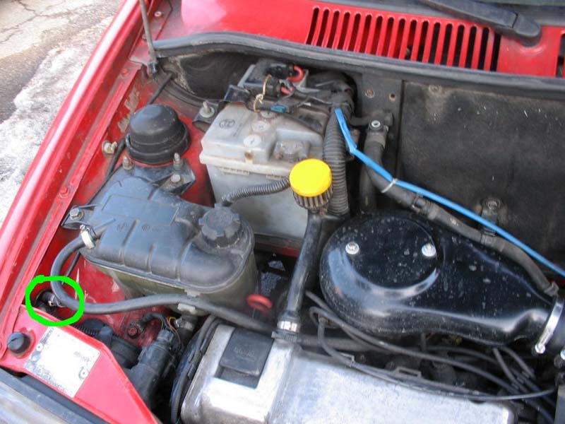

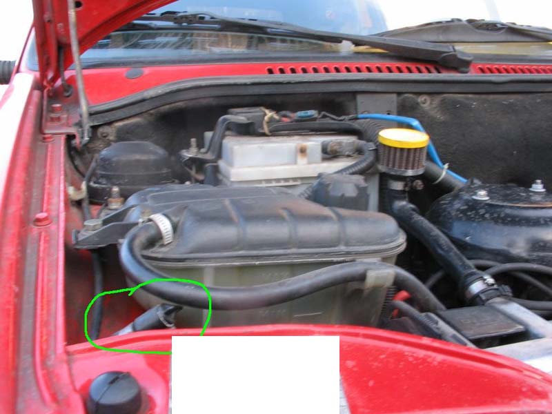

oka postaram sie nie zapomniec! cały termostat wziąłem! smile.gif aham teraz Was zabije... pytałem od odpowietrzanie i nie wiem gdzie koło zbiornika wyrównawczego jest odpowietrznik... frown.gif ja tam widze tylko śrubke i jakiś jakby kabelek... cienki jestem z mechaniki jak narazie... uczem sie dopiero i powiem ze to forum jest mi wielce pomocne smile.gif dzieki za odpowiedź i pomoc z góry smile.gif
kurde nie wiem jak w agencie ale w 1.1 byla taka rurka miedzy wyrownawczym a przednia lewa lampa, zakonczona srubka (takim hm... motylkiem smile.gif ), drugi odpowietrznik byl przy burcie jak wchodza rury do nagrzewnicy.
> hm... motylkiem ), drugi odpowietrznik byl przy burcie jak
no akurat w ksiazeczce swojej mam to pokazane... ale od mojej 700 nie ma... i badz tu madry... a to qrde taka prosta czynnosc to odpowietrzanie ale co odkręcic grinser006.gifsciana.gif
> oka postaram sie nie zapomniec! cały termostat wziąłem! aham teraz
> zbiornika wyrównawczego jest odpowietrznik... ja tam widze
> wielce pomocne dzieki za odpowiedź i pomoc z góry
na fotkach masz na zielono zaznaczony odpowietrznik przy lampie, sadze ze we wszystkich wersjach CC tak jest:
> W agencie też jest w tym miejscu,wychodzi z okrągłej dziury a gdzie
> to to koło nagrzewnicy?
nie wszędzie jest... bob np nie ma
Bo się mi wydaje że koło nagrzewnicy też nic nie mam żadnego paździewa,tylko koło wyrównawczego.To thx za info,przynajmniej nie mam uboższej wersji... zakrecony.gif
