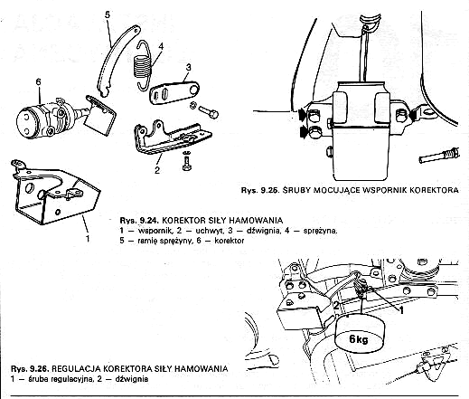

Gdzieś czytałem, że korektor siły hamowania hamulców tylnych ustawia się pod obciążeniem - wiesza się gdzieś tam ciężar chyba z 30 kilowy i dokręca...
> kilowy i dokręca...
troche mniej ale tak jak napisałeś
6kg sie wiesza na dwigience ale do bagaznika chyba trzeba 30kg wlozyc.. cos moze nawet wiecej (nie pamietam)..
> ale ja sie nie stosuje i na lato zawsze troche podkrecam hamulce

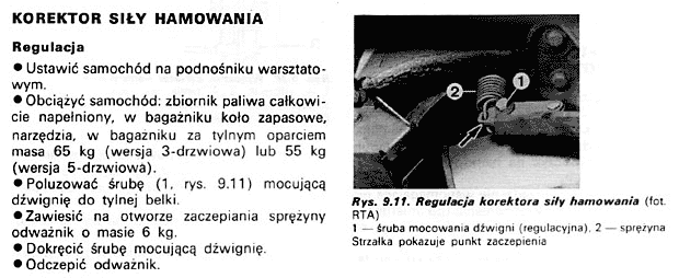

no to tu pełen opis
> no to tu pełen opis
Moze czegos nie rozumiem, ale poco obciazac samochod do ustawiania regulatora, skoro sie go podnosi na podnosniku.
Cala koncepcja tego regulatora polega na tym, ze im samochod bardziej obciazony tym wieksze cisnienie jest przepuszczane do tylnych hamulcow. Zeby regulator wiedzial jakie jest obciazenie to ma zamontowana dzwignie, ktora przekazuje ugiecie osi tylnej w stosunku do podlogi.
Jezeli samochod podniesie sie na podnosniku to ugiecie osi zawsze bedzie takie samo niezalzenie czy w samochodzie bedzie 10 czy 60kg - os bedzie sobie wisiala.
Reasumujac, do ustawienia regulatora albo samochod stoi na kolach i trzeba go obciazyc, albo sie go podnosi i wtedy sprezyne obciaza sie 6kg symulujac wage samochodu.

Auto obciąża sie stojące na kołach.
Akurat producent tak wymyślił ze trzeba obciążyc bagażnik i powiesić ten ciężarek na dźwigni korektora . I nie ma z tym co dyskutowac tylko przyjąć do wiadomości.
a dodając jeszcze cosik napisze , że gdybyś popuścił śrube regulacji napiecia korektora bez ciężarka to by sie regulator całkowicie popuścił (tylny hamulec byłby słaby).
