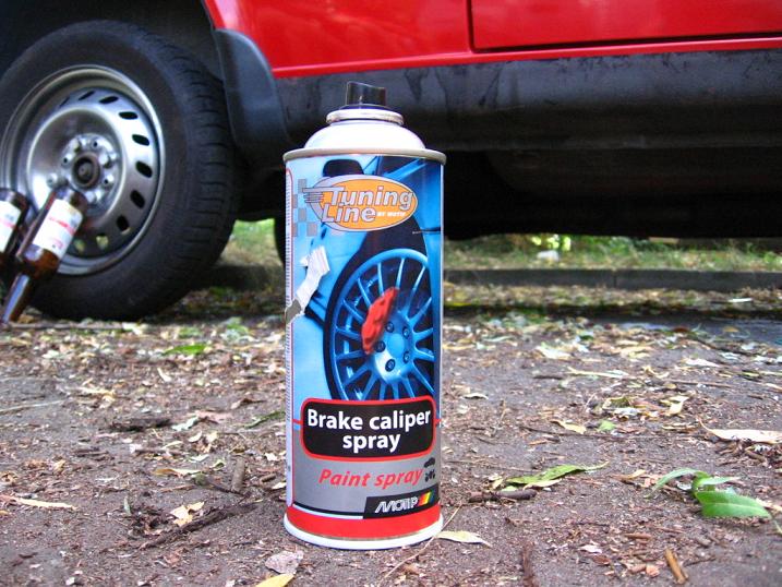

kupiłem farbę do bębnów i mam pytanie czy mogę dać podkład w postaci minii??
dokładnie nie wiem, ale jak malowałem swoje to tylko je oczyściłem szczotką druciana na wiertarce i odtłuściłem i psiknąłem zlosnik.gif
myslałem ze zaraz się zważy i poodpada od ciepła a to ładnie się trzyma i nawet da się czyścić brud grinser006.gif
> minii??
heh ja poprostu wyczysciłem bebny szcotka druciana, pozniej pare ruchów papierem sciernym, odtłusciłem i malowałem...podobnie z zaciskami..
dodam tylko ze ja malowałem zwykła farba w sprayu, zwykłym motipem, nie zadnym do zacisków..
i trzyma, nic sie nie dzieje pomimo temperatury..

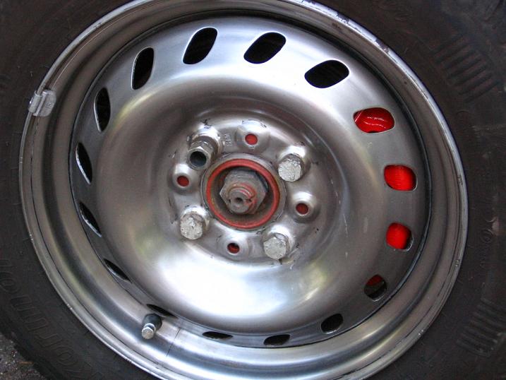

BTW...podziękowania dla kolegi MorganCC
> ladnie
> jaka farba malowales ??
> zapodaj jeszcze jakieś alumki żeby było widać i efekt bedzie
mam rekiny, tylko że czekam na śruby pływające
> ale brzydkie
> chyba lepsze niz moje
podjeź do mnie to poprawi się Twoje jeszcze mi troszkę farby zostało biglaugh.gif
> Motip....29 PLN
hmm.gif ma ktos doswiadczenia jakies z ta farba jak to jest po jakims czasie czy odchodzi itp ?

kolega tomek_don ma doświadczenia z tą farbą....jeździ na niej ponad rok i trzymie elegancko

mi tez jeszcze zostalo troche tej farby

u mnie nic nie odchodzi trzyma sie elegancko

nawet klocki czerwone

nie dawaj zadnego podkladu, oczysc z rdzy i brudu, pozniej odtlusc czyms (np. benzyna ekstrakc.) i pomaluj, u mnie sie tsk 3ma bez problemu
> no i pomalowane
ciekawe u kogo podejrzales czerwone zaciski i bebny na czerownym CC biglaugh.gif

ja malowalem troche przed borkami i stan farby jest idealny, zobaczymy po zimie
