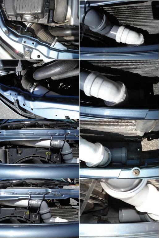

W załączeniu fotki mojego dolotu, jego budowa z kolanek PCV fi 50 mm do kanalizacji jest prosta. Zasada jest jedna: koniec dolotu musi być przed chłodnicą i skierowany w bok pojazdu lub lepiej pionowo w dół jak najniżej, ale nie za blisko ziemi, bo będzie zasysał wodę w deszczowy dzień.
Jeśli ktoś się dziwi, dlaczego kolanka PCV, a nie np. rura karbowana fi 50mm, wyjaśniam: aspekt ekonomiczno-techniczny: rura karbowana ok. 30 zł i trudność sztywnego zamocowania zakończenia, a te kolanka z rurką PCV ok. 12-15 zł, dokładnie nie pamiętam, konstrukcja bardzo sztywna, mocowanie na paski zaciskowe do elementówsamochodu.
