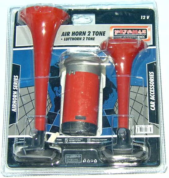

Ja u siebie wstawiłem dwie trąbki i zasilanie z aku przez przekaźnik - trąbi teraz jak trzeba 893goodvibes.gif
> Tak jak mówią kolegi
pewnie cos w tym stylu...
Ja zaopatrzylem sie w podobne dzis... jeszcze tylko szybki montarz i drzyjcie niedzielni kierowcy...

Ja założyłem do siebie używki z fiata Coupe - takie same trąbki jak oryginalna w UNO tylko dwie o różnych częstotliwościach. Miałem kiedyś jedną taką i głośna była, ale zatkały ją kawałki psa, później takie brzęczyki jak w CC i SC, ale to pierdziki były i wywaliłem. Teraz mam to co mam i aż milutko jak zatrąbić trzeba 893goodvibes.gif
Ile dałeś za ten swój zestawik? i co tam on ma? (kompresor, dwie tuby, wężyk i przekaźnik ?)
Ciekawe ile toto prąru zjada.

> Ile takie fujarki kosztuja , bym sobie do ścierki zapodał
ja dalem 55pln w norauto
55pln w norauto
dokladnie
pewnie sporo bo polecali zabezpieczenie 30A bezpiecznikiem
